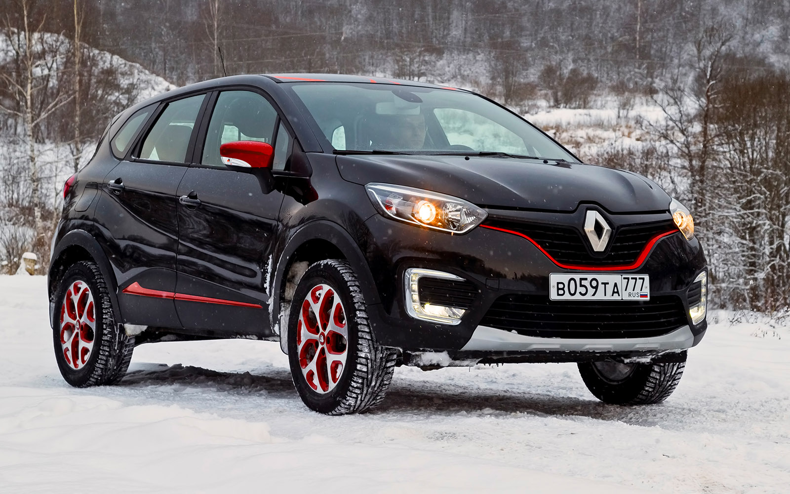

Три месяца езжу на Каптюре, проходящем в редакции длительные испытания, и все никак не могу привыкнуть к его внешности. Цветные вставки на молдингах и решетке выглядят вполне гармонично, смирился даже с колесными дисками в оранжевых тонах – но из-за расписных узоров на крыше все равно порой испытываю неловкость перед окружающими. Выглядит аляповато и не добавляет мужественности ни машине, ни ее хозяину. Видимо, и ­поэтому душа радуется, когда идет снег: с белой крышей Kaptur смотрится куда пристойней.
