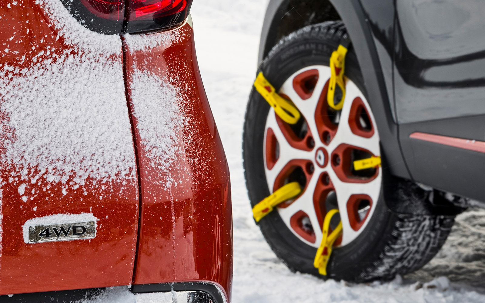

А теперь надеваем на передние колёса ремни из термопластичного полиуретана. Заявлено, что материал сохраняет свои свойства при температурах от –30 до +50 ºС. В протекторной части закреплена алюминиевая скоба, облегчающая движение по льду. Проблема лишь в том, что установить ремни можно не на всякий диск. На литой с узкими прорезями или на штамповку они не подойдут.
Сделаны ремни из термопластичного полиуретана. В протекторной части – алюмини­евая скоба для лучшего сцепления на льду.
Ремни устанавливать легче, чем сетки и тем более цепи.
На каждое ведущее колесо установили по пять ремней.
Итоги полевых работ: один ремень лопнул.
Итак, переднеприводный Kaptur в крутой обувке – против полноприводного!
Пру по полю. На руль приходят ощутимые толчки, просыпается и электроника, уменьшая тягу, но это мелочи. Главное, что проходимость моего Каптюра возросла многократно. Пусть он не догнал полноприводного собрата, но добраться до финиша сумел.
Вот только ремни, к сожалению, оказались ненадежными: один из них лопнул в протекторной части.
