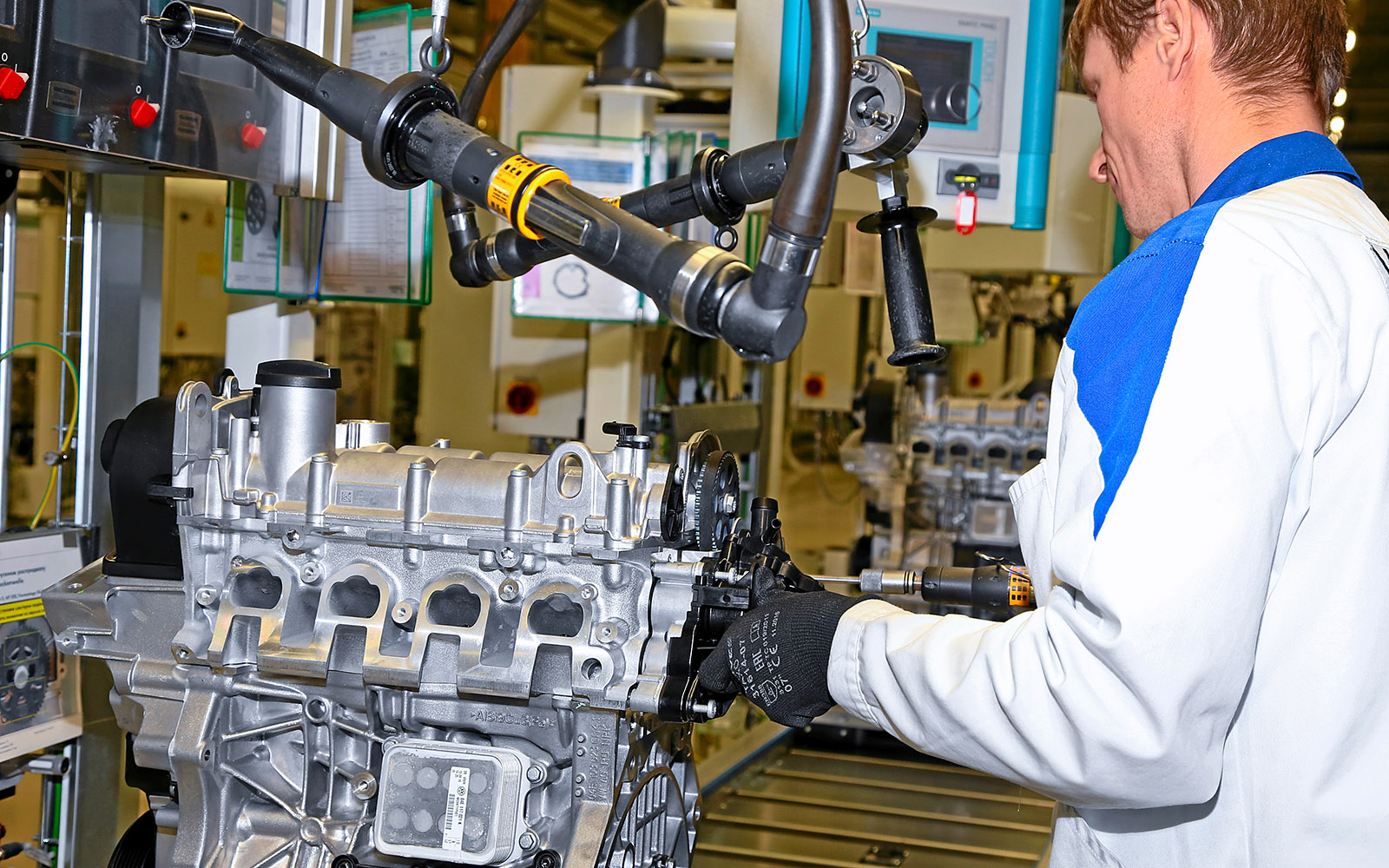

Навесные агрегаты монтируются не на кронштейнах, а прямо к блоку цилиндров и масляному поддону. Пересмотрены системы охлаждения и смазки. Например, термостат объединен в один модуль с водяным насосом. А поддон картера составной: промежуточная масляная ванна алюминиевая, нижняя же – стальная. Прокладок нет: соединения уплотнены герметиком. Особенность такой конструкции – хорошая ремонтопригодность. При повреждении стальной части поддона не сминается маслозаборник. Он расположен достаточно высоко, а нижнюю часть поддона легко снять и починить хоть в полевых условиях. Предусмотрена даже защита силиконом номера двигателя от окисления.
На этом участке устанавливают ремень газораспределительного механизма (предшественник семейства, ЕА111, был с цепным приводом). Хорошо виден шкив впускного распредвала с изменяемыми фазами. Но где же водяной насос?
Насос объединен в одном корпусе с термостатом, расположен на противоположной от шкивов стороне головки блока и приводится отдельным зубчатым ремнем от шестерни на выпускном распределительном валу. Оригинальное решение, позволяющее избежать обрыва ремня ГРМ при подклинивании помпы. Кроме того, узел находится в удобном для обслуживания месте.
