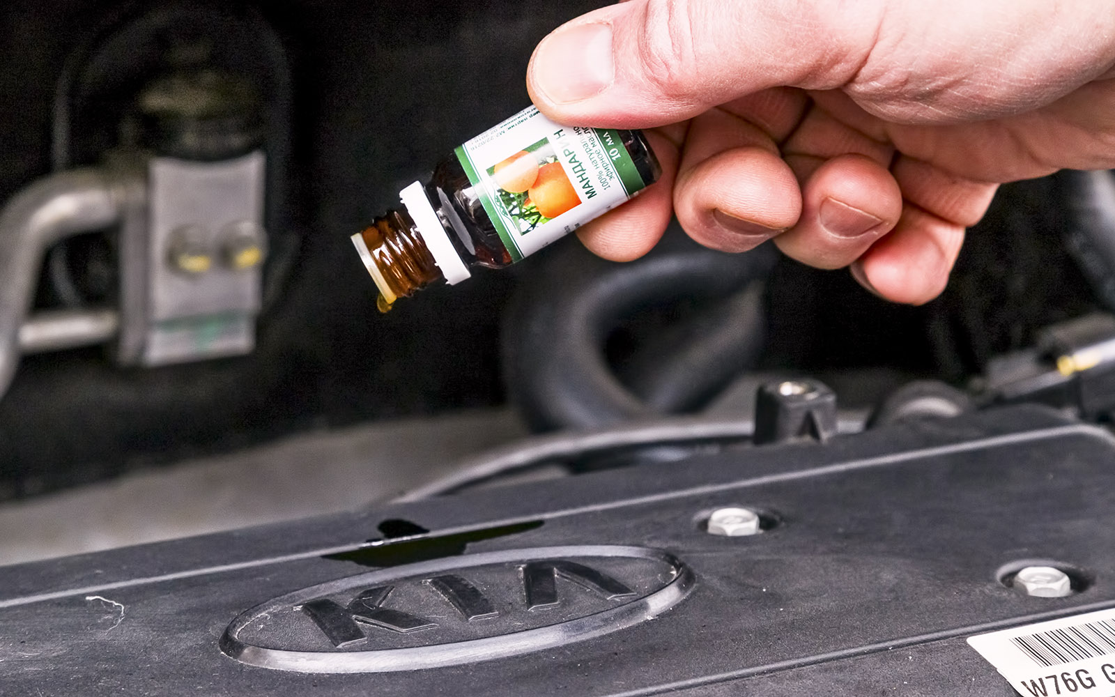

АНТИКОТ
Р. Шапкин, Владимирская область
В холодную погоду кошки любят греться под капотом. При пуске двигателя можно нанести вред как животному, так и технике.
Зная, что кошки не любят запах цитрусовых, я поступил следующим образом. Купил в аптеке пузырек (40 мл) эфирного масла мандарина (можно любого другого цитруса) за 50 рублей, обработал шумоизоляцию моторного щита позади двигателя, протер все пластиковые детали под капотом, а также пропитал маслом старый ароматизатор и закрепил его на моторном щите. Истратил треть флакона, а через три недели повторил обработку. Больше у меня под капотом никто не ночует.
