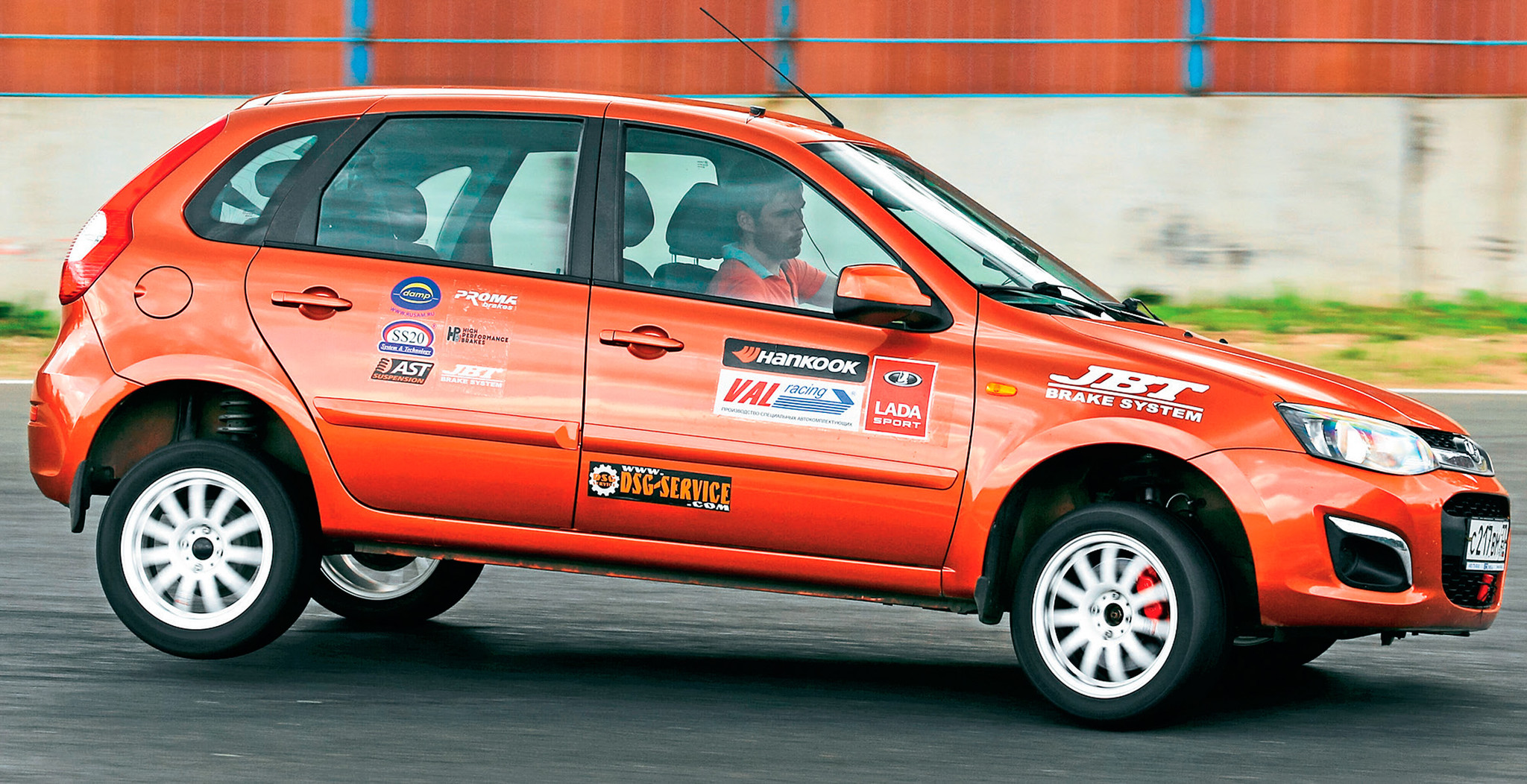

ЗАДАЧА № 111
Калина и «семерка» – кто тормознутее?
Гаражный корифей рассуждал: «Современные тормоза куда надежнее прежних! Не то что в фильмах про Фантомаса, где один тормозной шланг либо перерéзали, либо лопнул – и всё, кувырком с горы. Я на своей Калине завсегда остановлюсь – второй контур тормозов выручит!». Послушал его сосед, владелец старенькой «семерки», и усмехнулся: «Один шланг? Ну, без одного шланга я побыстрее остановлюсь, хоть у тебя и АБС предусмотрена». Не подскажете ли, каким образом владелец «семерки» рассчитывает остановиться быстрее?
