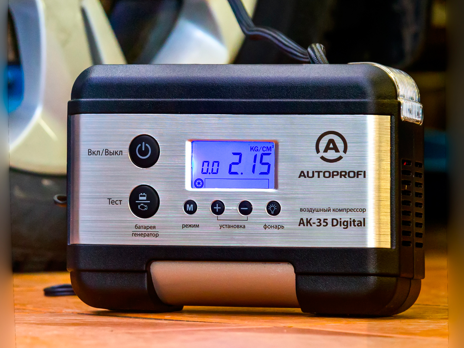

Autoprofi AK-35 Digital
002
- Примерная цена 2700 руб.
- Производительность 30 л/мин.
- Максимальный ток потребления 15 А
- Максимальное давление 6,8 атм
- Время непрерывной работы 20 мин.
Работает компрессор бойко, без надрыва, по асфальту не прыгает и не трясется. Увесистое изделие, но вся тяжесть приходится собственно на компрессор — значит, на главном узле не экономили. Как подтверждение — стабильные результаты во всех номинациях. После накачки четырех колес показал самую низкую температуру корпуса: 65 ºC. Есть светодиодный фонарик, а также явно лишние для компрессора функции контроля состояния АКБ и генератора. В целом добротное изделие.
