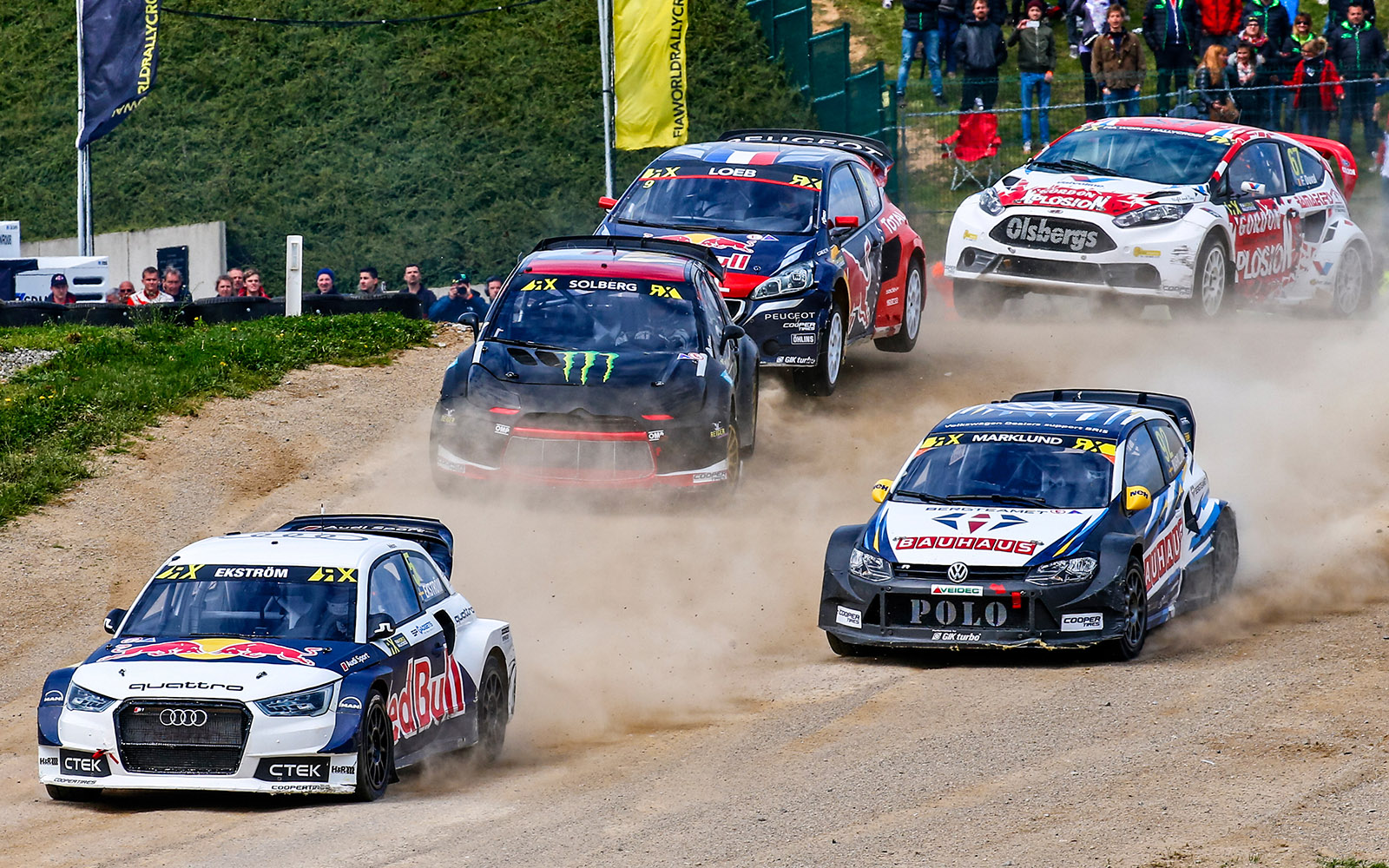

У ралли-­кроссовых суперкаров фантастическая динамика разгона до сотни, но максимальная скорость ниже, чем у Гранты.
Ралли-кросс: 150 км/ч
Возьмем топовый класс чемпионата мира World RX – быстрее в ралли-кроссе ничего нет и быть не может по определению. На норвежском этапе прошлого года победитель Андреас Баккеруд преодолел дистанцию финала (шесть кругов по 1019 м) за четыре минуты. Это дает нам среднюю скорость около 90 км/ч – при том что в безостановочном спринте никому не надо экономить резину или топливо. Дубасят во всю дурь!
Технические данные машин представлены скупо. Для чемпионского Audi S1 EKS RX quattro заявлено 560 л.с. и 900 Н·м. Плюс полный привод. Очевидно, что среднестатистический автомобиль с такими параметрами без труда должен набирать 300 км/ч.
Но ралли-кроссовые трассы представляют собой километровое кольцо со множеством поворотов. Самый длинный прямой участок – от силы метров двести. Так что вся мощь болидов уходит в разрыхление утрамбованного гравия и рисование черных полос на асфальтовых участках. Зрелище чумовое, но максималка выше 140–150 км/ч попросту не требуется. С этим расчетом, несомненно, настраивают 6-ступенчатые коробки передач, посему даже на бесконечной прямой машина ощутимо быстрее не поедет. По разгону до сотни – он занимает около двух секунд – ралли-кросс, тем не менее, близок к Формуле 1.
