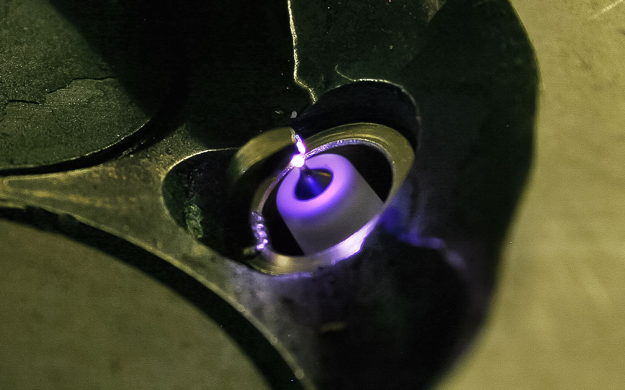

Что такое плазменные свечи?
Это плазма или не плазма?
Мы не знаем… Вопрос упирается исключительно в терминологию, потому что любой искровой разряд можно назвать холодной плазмой. Поэтому попытки отдельных производителей называть свои свечи плазменными – это следствие неграмотности, а также желания сыграть на неопытности потребителей. Все свечи – либо плазменные, либо нет: соответствующей терминологии просто не существует. Но называть плазменными только свечи собственного изготовления, не удостаивая тем же своих коллег по цеху, просто некорректно.
