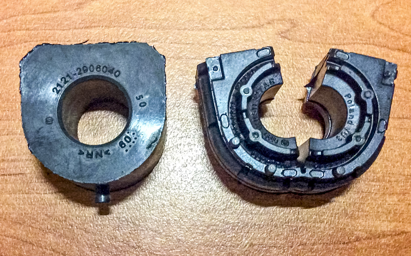

БЮДЖЕТНОЕ РЕШЕНИЕ
Ю. Лоецкий, Томская область
В задней подвеске моего кроссовера Volkswagen Tiguan 2014 года выпуска износились втулки стабилизатора поперечной устойчивости. Оригинальных втулок в округе найти не удалось. Оказалось, что подходят детали от ВАЗ‑2121, которые перед установкой на стабилизатор достаточно разрезать. На них я проехал не одну тысячу километров, в том числе по грунтовым дорогам. На фото – втулки стабилизатора для ВАЗ‑2121 (cлева) за 20 рублей и оригинальная деталь для Тигуана за 480 рублей. (Этот прием пригоден и на других автомобилях. Но только в том случае, если замена втулок не требует дополнительных сложных операций, например связанных с опусканием подрамника. – Прим. ред.)
