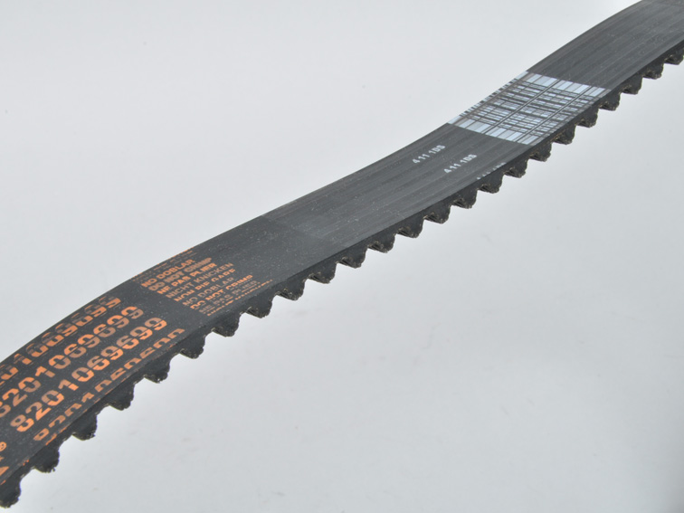

Выход из строя ремня привода ГРМ (обрыв или срез зубьев) приведет к утыканию клапанов в поршни из-за рассогласования углов поворота коленчатого и распределительного валов и, как следствие, к дорогостоящему ремонту двигателя. В соответствии с регламентом технического обслуживания Renault Logan/Sandero проверку состояния ремня привода ГРМ проводим через каждые 15 тыс. км пробега.
Поскольку свечи зажигания также необходимо менять через 15 тыс. км, то эти работы лучше совместить, потому что проворачивать коленчатый вал при проверке ремня будет легче. Поверхность зубчатой части ремня не должна иметь складок, трещин, подрезов зубьев и отслоений ткани от резины. Обратная сторона ремня не должна иметь износа, обнажающего нити корда, и следов подгорания. На торцевых поверхностях ремня не должно наблюдаться расслоений и разлохмачивания. Ремень необходимо заменить при обнаружении на нем следов масла. Работа показана на двигателе, устанавливавшемся на автомобили до 2010 года выпуска.
Замена ремня привода ГРМ, независимо от его состояния, производится через каждые 60 тыс. км пробега.

При установке ремня, на котором нанесены стрелки, ориентируем его так, чтобы стрелки совпали с направлением движения ремня (по часовой стрелке).
