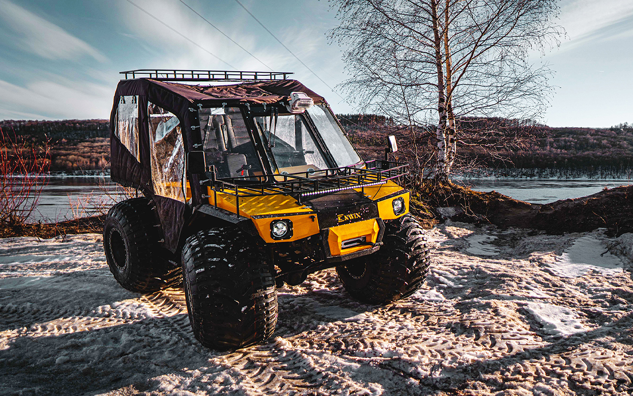

Вездеход Enwix
А вот Enwix  — полностью оригинальный плавающий вездеход, разработанный в Нижнем Новгороде. Одно из его отличий от многих одноклассников — рулевое управление работает даже при полностью вышедшей из строя гидравлике. Шины низкого давления не вредят поверхностям движения и позволяют перемещаться по дорогам. Грузоподъемность — рекордная в классе, 1000 кг по земле и 300 кг на плаву. За грузоподъёмность отвечает рама сварной конструкции из деталей, изготовленных методом лазерной резки, из листовой стали 09г2с, с полной оцинковкой после сборки. За плавучесть отвечают шины низкого давления размером 1300х700
Японский двигатель штатно, с настройкой всех устройств и датчиков, подключен к АКПП. Бак в 70 л + 40 л канистры позволяет пройти до 460 км без дозаправки. Машина очень маневренная, радиус разворота 6200 мм — это меньше, чем у некоторых джипов. У Enwix практичный утепленный тент, на борту имеется обогреватель, что позволяет использовать его в любое время года. Дополнительно вездеход можно укомплектовать многими опциями, всё зависит от ваших увлечений, есть опции как для охотников и рыбаков, так и просто для комфортного отдыха на природе. Мультимедийная система c 9-дюймовым сенсорным экраном с WIFI и GPS , морские колонки с защитой от воды — всё это не даст заскучать и потеряться при больших переходах.
Угол допустимого крена в 45° и преодоление подъемов до 40° обеспечено правильно расположенными центрами тяжести даже при движении на груженом вездеходе.
Сочетание шин низкого давления и уникального рулевого механизма дает возможность совершать маневры, не повреждая грунтовок и природных поверхностей.
Количество пассажирских мест: 5, с ремнями безопасности. Задние сиденья трансформируются в 4 спальных места. Вездеход может быть оборудован каркасом безопасности, он предотвращает от травм при аварии и выполняет роль веткоотбойника, а также на него можно установить лобовое стекло – получится полноценная кабина.
Вся конструкция вездехода модульная, что позволяет приобрести младшую версию и превратить её в максимальную, это удобно для тех, кто приобретает такую технику в первый раз.
