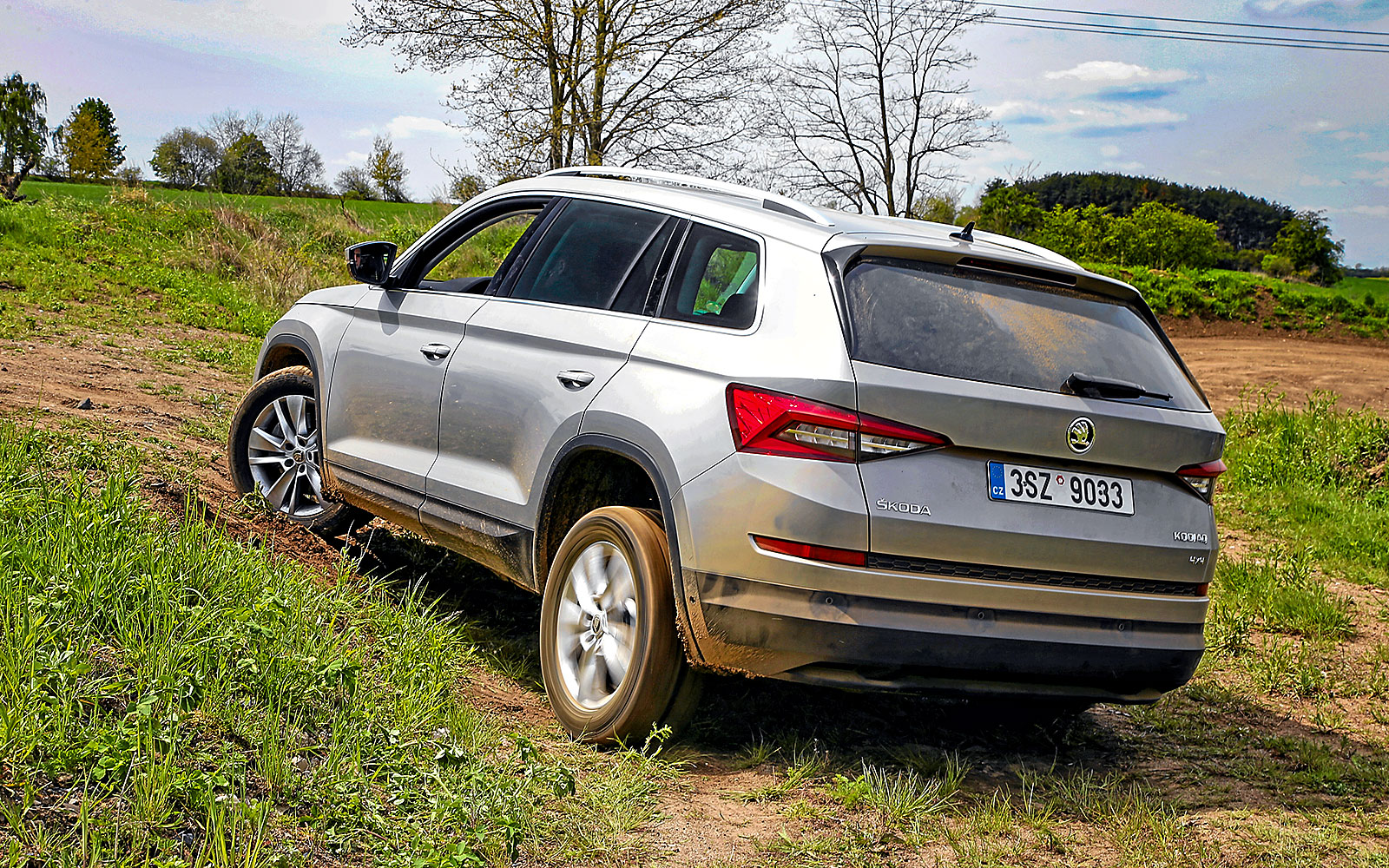

На грунтовке подвеска Шкоды подмечает всю мелочь, зато держит удар на ухабах посерьезнее.

Не разочаровал новичок и вне асфальта. Правда, на грунтовке подвеска Шкоды довольно подробно транслирует мелочевку. Но стоит подсунуть яму посерьезней, как ходовая тут же группируется и отражает удар. Внедорожный арсенал у Кодиака такой же, как и у Тигуана – задняя ось подключается муфтой Халдекс пятого поколения, работающей с преднатягом. Принудительно ее заблокировать нельзя. Но есть несколько режимов движения, включая внедорожный. Наши замеры показали, что под защитой моторного отсека Кодиака на 20 мм больше, чем под поддоном двигателя Тигуана. Да и углы въезда/съезда чуть больше у «чеха». Вот только и колесная база у него тоже больше, чем у Тигуана. На бездорожье это минус. Зато муфта не боится перегрева и допускает долгую пробуксовку. Не страшна Шкоде и диагональ – вывешенные колеса не помеха для электроники, умело распоряжающейся крутящим моментом.
Вывешивания колес Kodiaq не боится. Электроника умело распределяет момент, а муфта Халдекс стойко переносит долгие пробуксовки.
