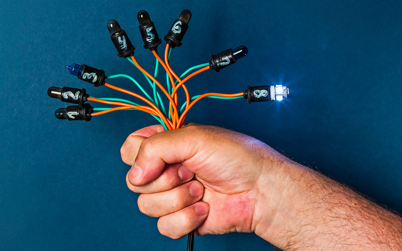

В то, что лампы перегорят при номинальном напряжении, верилось с трудом – этого и не произошло. Но когда напряжение достигло 24 В, а все лампочки продолжали мигать, это вызывало неподдельное доверие.
Первая потеря произошла при напряжении 25 В. Сгорела самая дорогая лампа – Osram Cool Blue, обеспечивающая более яркий свет с «эффектом ксенона». Еще раз подтвердился известный принцип: любое повышение параметров по сравнению со стандартом отзывается снижением ресурса.
Прошло четыре часа. Напряжение 26,5 В. Букет из лампочек вновь потускнел: сгорел Philips WhiteVision. Опять ожидаемо: «непростые» лампы априори не могут быть столь же долговечны, как «долгоиграющие».
Еще четыре часа. Напряжение 27 В. Гаснет очередной «красавец» – на этот раз Bosch Xenon Blue. Еще через час умирает Osram Original.
Время идет: даем 28 В… Оставшиеся лампочки продолжают спокойно мигать в заданном режиме. В очередной раз берем вольтметр, потом другой – нет, шкала источника питания не врет.
Часы тикают. Напряжение 29 В! Четыре лампы еще работают. А мы с грустью смотрим на наш источник питания, который не выдает более 30 В. Неужели его «не хватит»?
29,5 В! Первая потеря среди «долгоиграющих»: погас Philips Extra Lifetime. Еще через час гаснет обыкновенная Narva.
29,8 В! Перегорает последняя лампа накаливания – Osram Ultra Life. Что ж, перед нами действительно Ultra Life, то есть «сверхжизнь».
30,0 В… Больше наш источник выдать не может. Спалить безродный светодиод нам так и не удалось. Что ж, пусть чемпион живет!
Испытания завершены. Только что сгорела последняя лампа накаливания, и лишь светодиод продолжает полыхать.
