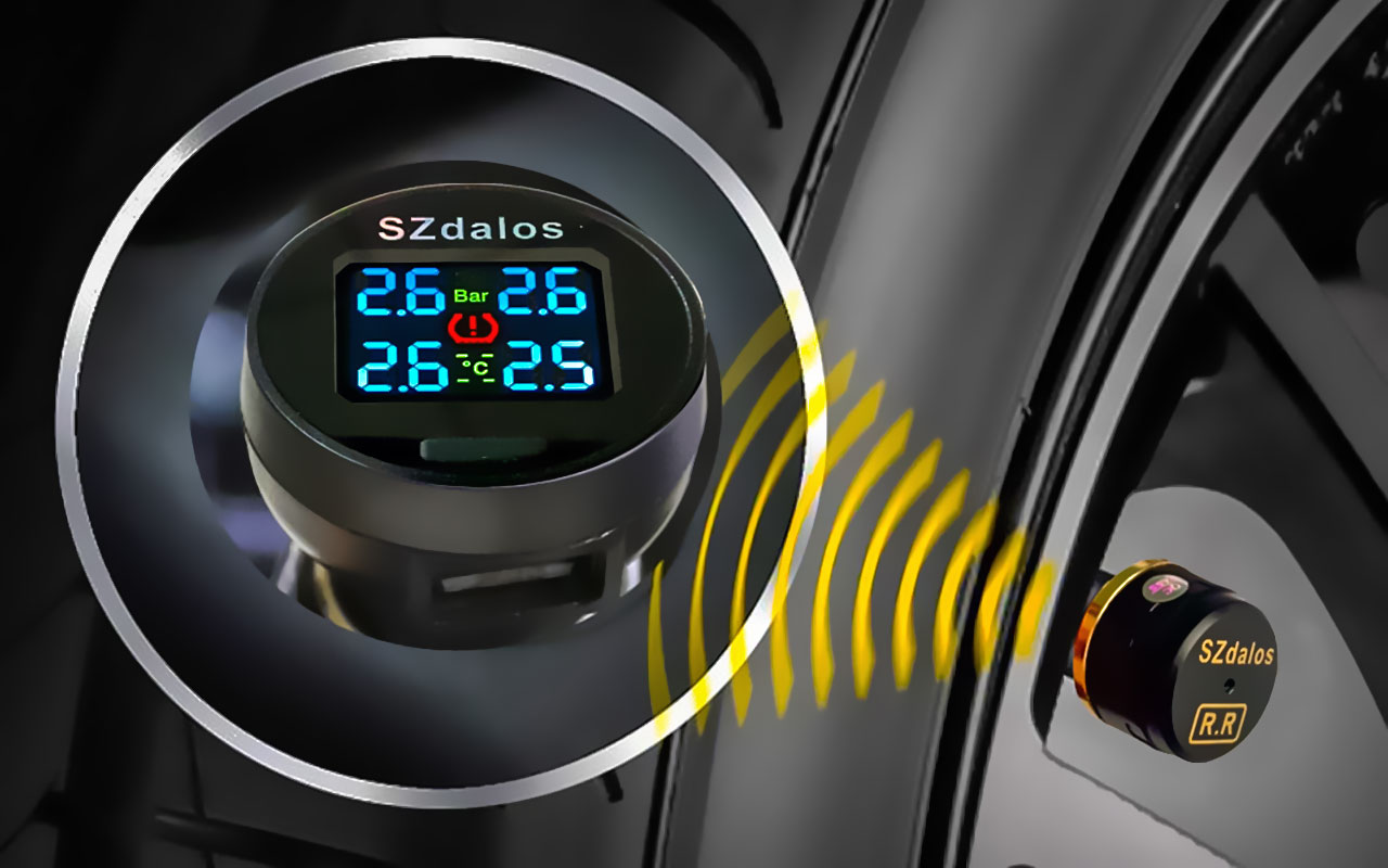

Я бы рекомендовал систему с внутренними датчиками и принимающим устройством, которое вставляется в гнездо прикуривателя.
Такой монитор можно убирать в бардачок во время длительной стоянки.
Модификация такого же устройства, но с наружными, а потому легкопохищаемыми датчиками
