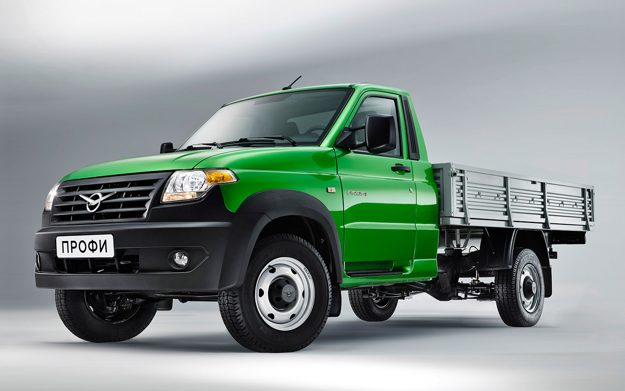

Не желая мириться с лидерством ГАЗели, УАЗ выпустил прямого конкурента – бортовой УАЗ Профи грузоподъемностью полторы тонны. Что новичок из Ульяновска готов противопоставить бестселлеру ГАЗа, кроме более доступной цены? Давайте посмотрим.
УАЗ Профи
От пассажирского Патриота грузовичок отличается не только в профиль, но и в фас. Мордашка с узкими фарами, визуально расширяющими передок, получилась симпатичной. Патриоту такое «лицо» тоже подошло бы. Но всё же главные изменения – внутри.
Под капотом – бензиновый мотор ЗМЗ мощностью 150 л.с. Откуда прибавка в 15 «лошадей»? Повысили степень сжатия до 9,8, изменили выпуск, увеличили подъем клапанов на 0,5 мм, поставили новую цепь ГРМ. А обороты максимальной мощности подняли до 5000. Предельный крутящий момент не только прибавил 20 «ньютонов» (теперь 235 Н·м), но и переехал «ниже» – достигается при 2600 об/мин.
Дизеля пока в планах нет, а вот версия с ГБО выходит через месяц после старта продаж бензинового Профи – уже в этом октябре. Компоненты ГБО итальянские, фирмы Lovato. А вот софт наш, созданный в компании «Итэлма» специально под этот мотор. Потеря мощности при питании газом минимальна – всего семь «лошадок».
В трехместной кабине – аналогичная патри­отовской передняя панель. Под пассажирским диваном спрятано отделение для мелких вещей, под потолком – полка для документов.
В отличие от пикапа Карго, бортовой Профи – автомобиль изначально заднеприводный. Передняя подвеска осталась зависимой, но обзавелась новыми поворотными кулаками. Полный привод тоже есть – классический part-time. Раздатка управляется не шайбой, как в Патриоте, а обычным рычагом, что для рабочей машины предпочтительнее. Достанется Профи и блокировка заднего дифференциала.
Вне зависимости от типа привода просвет внушительный – 210 мм. Погрузочная высота – 986 мм (ГАЗель Бизнес, которую ульяновцы считают главным конкурентом, позволяет поднимать груз на 30 мм ниже).
Передняя подвеска – зависимая, пружинная, со стабилизатором. Принципиальное отличие от подвески Патриота – оригинальные поворотные кулаки с шаровыми опорами.
Капотная компоновка сказалась на габаритах: колесная база Профи на 60 см больше, чем у ГАЗели, так что маневрировать труднее. При этом стандартный кузов Профи чуть меньше газелевского. Впрочем, предусмотрена и увеличенная платформа, вмещающая пять европоддонов вместо четырех, которые входят в стандартный кузов. На подходе также пятиместная кабина.
Базовый Профи на 100 тысяч дешевле бортовой ГАЗели ГАЗ‑3302. Станет ли это весомым аргументом? Для некоторых – да.
