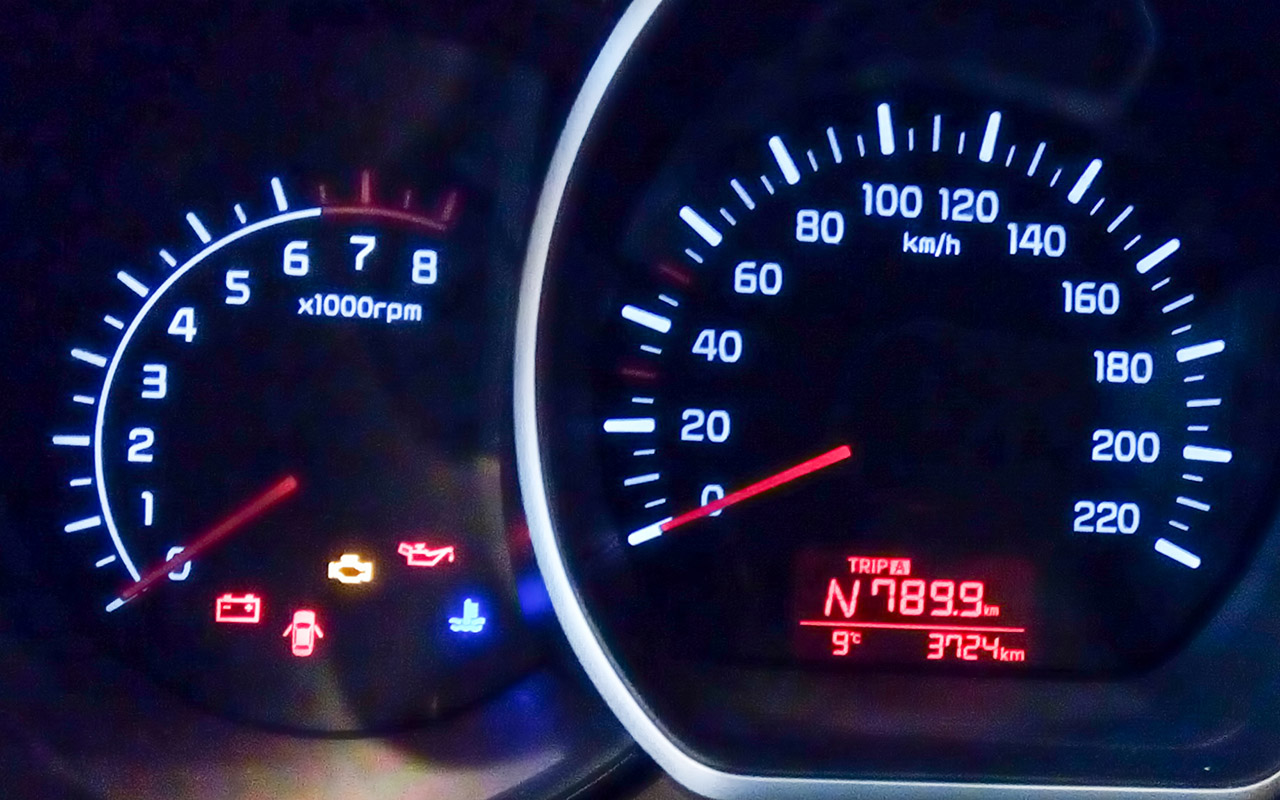

ЗАКОННАЯ ТОНИРОВКА
С. Митин, Архангельская область
Приобрел автомобиль Kia Rio 2016 года выпуска и сразу обратил внимание на то, что в темное время суток подсветка приборов светит слишком ярко – слепит, а регулятора яркости освещения нет (его устанавливают на машины в богатых комплектациях. – Прим. ред.) Я прибегнул к простому и недорогому способу: затонировал комбинацию приборов, подобрав пленку с таким светопропусканием, чтобы приборы было видно как днем, так и ночью. Демонтаж и монтаж козырька трудностей не вызвали – крепится на клипсах.
