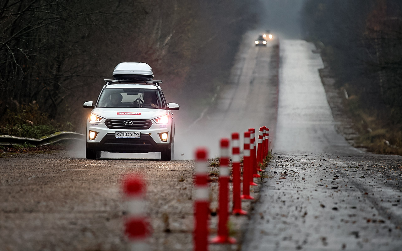

Наша основная цель – дать машинам максимальную нагрузку на булыжнике, горной дороге, грунте. На грунтовой дороге мы можем оценить шумы, стойкость лакокрасочного покрытия, загрязняемость в зонах номерных знаков, фар, задних фонарей, заднего стекла (что особенно актуально для универсалов) и боковых передних стекол в районе зеркал. И, естественно, самих зеркал, которые частенько закидывает грязью. Если позволят погодные условия, мы включим в программу горную дорогу, на которой хорошо нагружаются шины. Условно говоря, один километр на «горной» равен почти трем в обычных условиях.
Первый день закончился в 20:00. Из запланированной дистанции на булыжной дороге мы уже осилили больше половины — около 500 километров. Булыжная дорога призвана проверить в первую очередь подвеску: амортизаторы, шарнирные соединения, сайлент-блоки. Один километр по булыжникам сопоставим с десятью километрами по обычному асфальту. Так что это весьма серьезные испытания, несмотря на небольшой пробег и скромную среднюю скорость в 35 км/ч. Это доказывают и нагрузки на салоны машин: в некоторых уже появились скрипы и «сверчки».

У кроссовера Hyundai Creta «заглючил» датчик давления в шинах – на приборах постоянно горит соответствующая пиктограмма, хотя никаких проблем с колесами мы пока не заметили.
Вдобавок к балласту в салоне - водоналивным манекенам  - мы используем боксы на крышу российской марки Lux. Сейчас они не редкость даже на универсалах и тем более на компактных кроссоверах. В каждом боксе балласт массой 50 кг - это стандартная масса для такого оборудования.
В кромешной темноте на булыжной дороге один из испытателей неудачно наехал на булыжник с острой кромкой. Результат: на универсале Vesta SW загнулся колесный диск. На втором универсале из Тольятти, Lada Vesta SW Сross, перегорела габаритная лампочка заднего левого фонаря. Установленные на машине 17-дюймовые колеса вынуждают быть осторожнее на булыжной дороге вдвойне.
