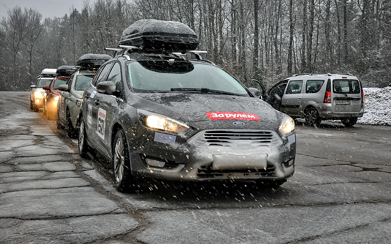

С утра выпал снег. Напомним, все прежние марафоны мы проводили летом, когда погодные условия позволяют разгонять машины до максимальной скорости на спецдорогах Дмитровского автополигона. Теперь же методику испытаний изменили — езда на скоростях за 200 км/ч по обледенелому покрытию слишком опасна.
За всю историю проведения марафона впервые приходится работать во время снегопада.

Ford Focus — самая низкая машина в нашей четверке. Однако днищем пока никто из испытателей не приложился даже при езде по булыжной дороге.
