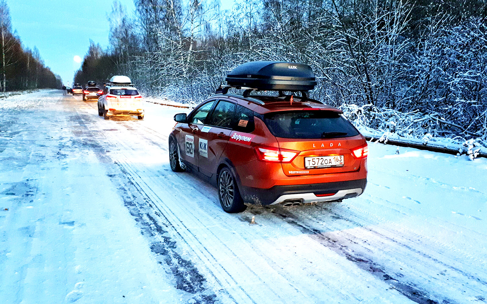

Горная дорога, изобилующая поворотами и имеющая перепад высот, а также двенадцатипроцентный подъем, нагружает в первую очередь шины и подвеску, но и коробкой передач приходится работать постоянно. Местами покрытие сухое, где-то чистый лед, так что нужно все время быть начеку. Едем на грани сцепления шин, избегая сносов.
При езде по горной дороге старались держать среднюю скорость порядка 60 км/ч. В итоге вышло чуть меньше из-за обледенелых участков.
Критичные заносы предотвращает ESP , установленная на всех автомобилях. Электронику мы не отключаем — она очень серьезно выручает. Хотя без сносов и отлавливания автомобилей и постоянных корректирующих действий рулем, конечно же, здесь не обошлось.
