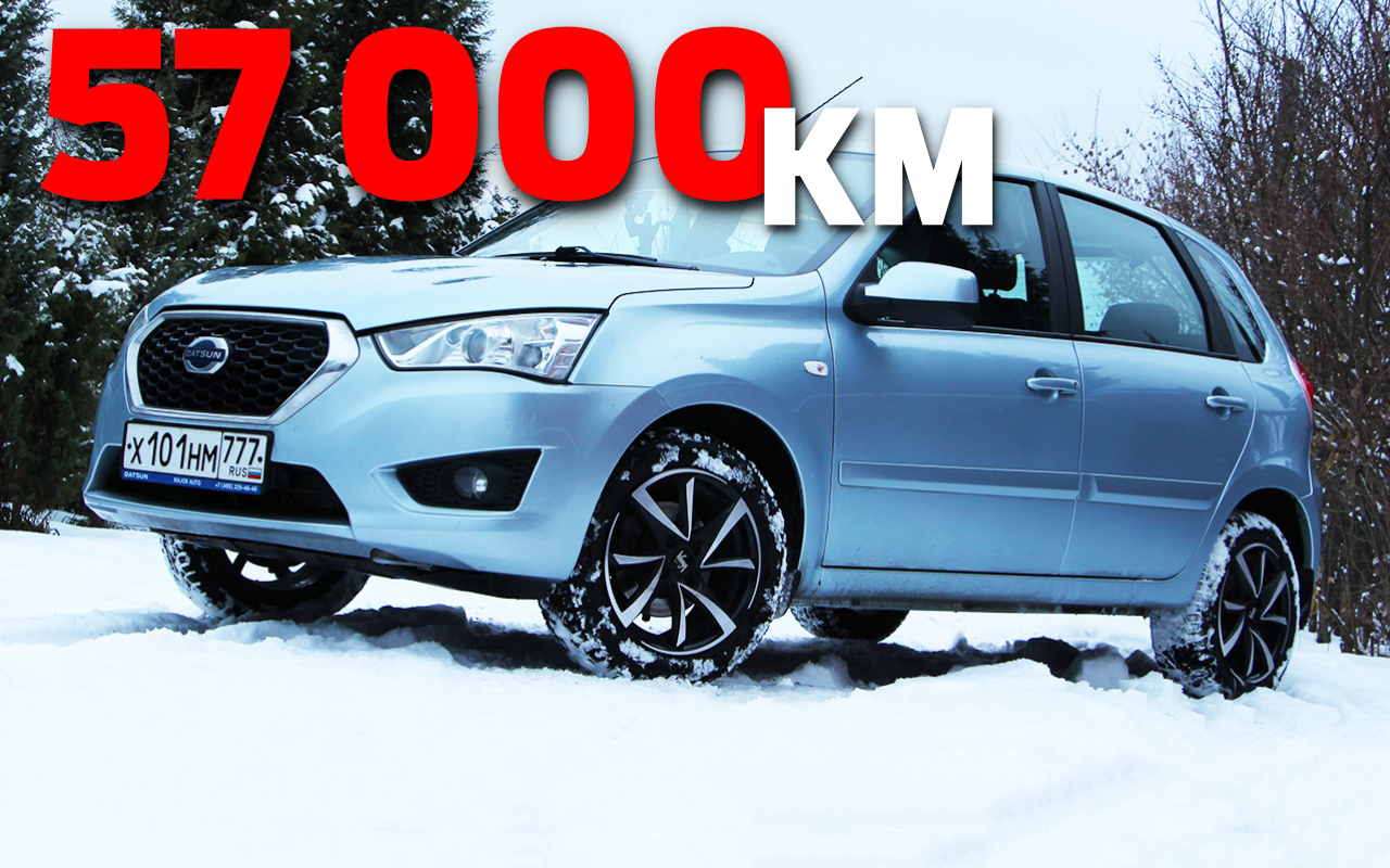

Датсун из редакционного парка «За рулем» продолжает наматывать пробег, подбрасывая новые поводы для критики.
Datsun mi-DO
Давненько не было отчетов о нашем mi-DO. Он попросту не давал повода для срочной публикации. Зато в последнее время с машиной регулярно случались какие-то мелкие неисправности. И вот их скопилось достаточно для очередного отчета.
Итак, сейчас Датсун пересек отметку в 57 000 км. Штатная аудиосистема ММС-2190 никак не может утихомириться. К регулярным зависаниям, особенно при проигрывании с внешнего носителя, я уже привык. Происходит это примерно раз в месяц (хотя бывает и чаще) и лечится традиционным удерживанием кнопки включения на 26 секунд. Чаще всего магнитола зависает после долгой работы - часов так после трех-четырех.
