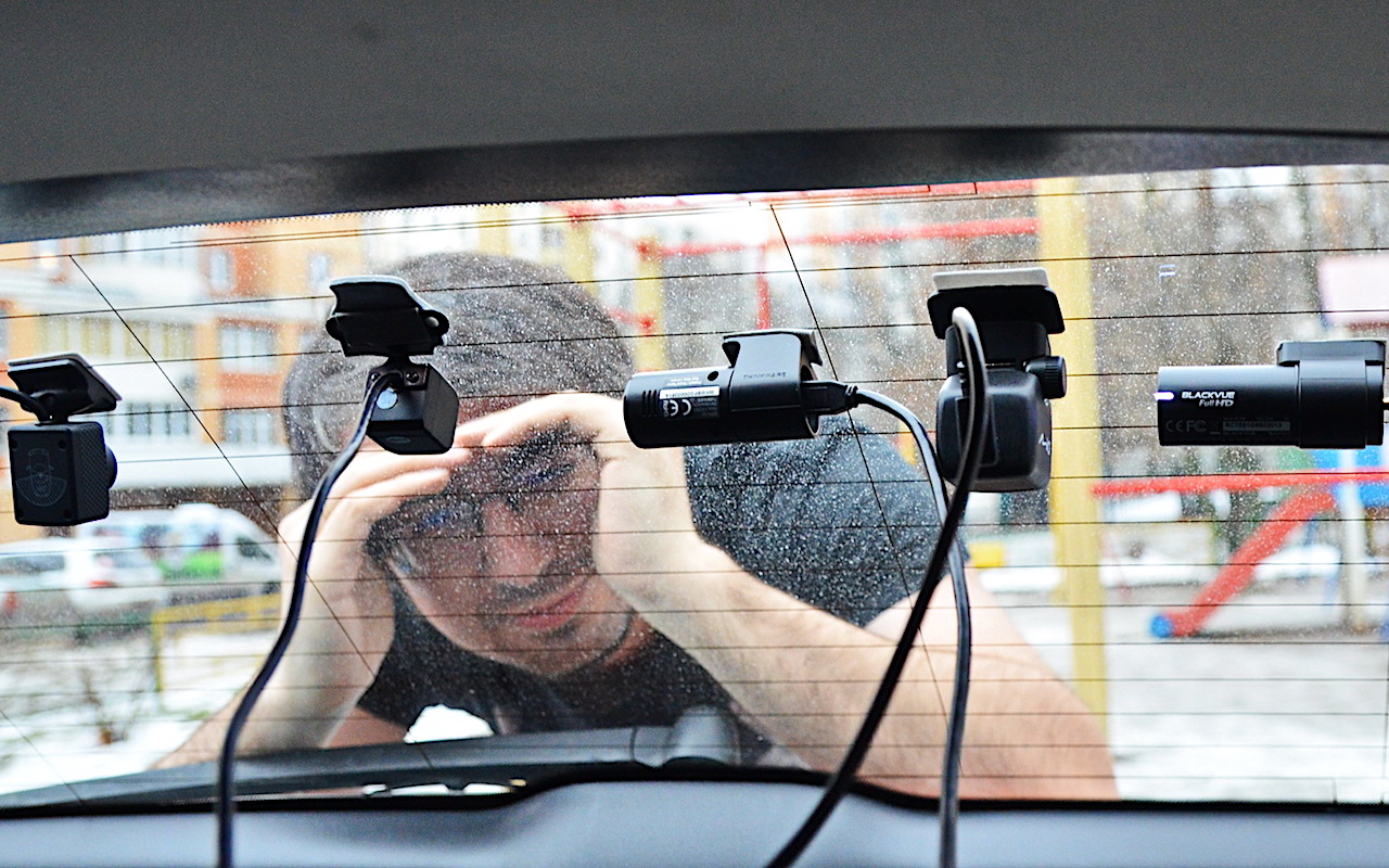

Задняя камера – типичная для двухкамерных регистраторов ценой до 7-8 тысяч рублей. Опытные автомобилисты наверняка опознали классическую камеру заднего вида, которую вы можете отдельно купить примерно за 1000 рублей для установки на козырьке над задним госномером. То есть, прежде всего, перед нами не инструмент высокодетальной съемки, а именно помощник для парковки. На это недвусмысленно намекают два факта. Первый – низкое разрешение 640x368 точек, у всех конкурентов кроме Cansonic – 1920х1080 пикселей. Также у кабеля задней камеры есть ответвление провода для подсоединения к фонарю заднего хода. Как только вы сдаете назад, на весь экран регистратора сразу включается картинка с тыльного модуля. Другие участники теста подобным похвастаться не могут.
«Парковочная натура» Neoline Wide S49 серьезно усложняет установку, у вас попросту не получится повесить камеру на заднее стекло – она будет смотреть почти «в пол». Либо придется возиться с выводом камеры на дверцу багажника, над госномером, либо крепить на потолок автомобиля.
У Neoline Wide S49 в качестве площадки для установки мы использовали тыльный модуль Mio MiVue 698, так как липнуть к пластиковой вставке на потолке машины Neoline Wide S49 никак не хотел. Но от показа этой безобразной конструкции мы, пожалуй, воздержимся.

А что с задними камерами? По части быстросъемности (если она вообще нужна тыльному модулю) выделяется разве что Mio MiVue 698, который можно снять буквально за мгновение. С моделями BlackVue и Thinkware придется повозиться, а Inspector и Neoline получится изъять со стекла только вместе с держателем. По возможностям настройки положения нет равных модели Inspector с шарнирным держателем, так что камеру необязательно вешать строго по центру. Про Neoline Wide S49 мы уже говорили – это типичная парковочная камера с непростой установкой: либо придется дырявить потолок комплектными мелкими винтиками, либо производить эту же операцию с крышкой багажника.
