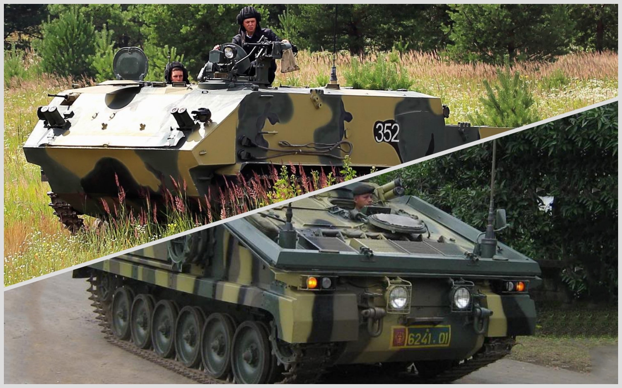

Битва десантуры: наша Ракушка против Штормера
Боевые машины для воздушно-десантных войск весьма специфичны. Выведение породы подобной техники идет под влиянием ряда факторов. Каких именно? Давайте разбираться на примере отечественного БТР-МДМ Ракушка и британского FV-4333 Stormer.

БТР-МДМ сделан не с чистого листа. Ряд технических решений роднит его с БМП-3, появившимся в конце 1980-х. Тем не менее прямых конкурентов у Ракушки не много. В армиях стран НАTO делают ставку в основном на хорошо вооруженные, но громоздкие машины с защитой почти как у танка. Среди безбашенных гусеничных бронетранспортеров, скажем, американский M-113 безнадежно устарел, а разработка Bradley BGPV на деле представляет собой не первой свежести БМП весом больше 20 тонн с демонтированным боевым модулем. Ракушку, пожалуй, лучше сравнивать с не слишком распространенным английским бронетранспортером Stormer. Но эта заочная дуэль будет явно не в пользу последнего.
