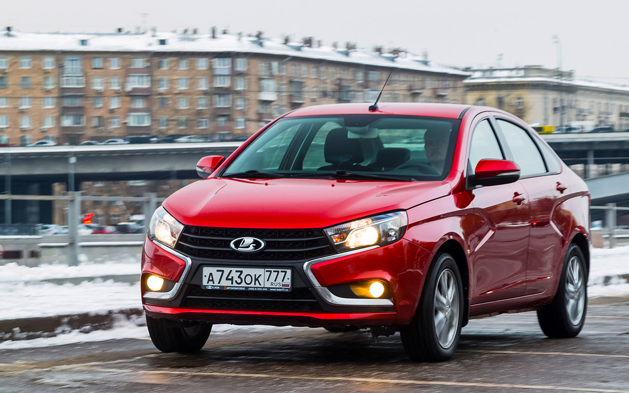

Защита от угона, автозапуск двигателя, дистанционное открывание багажника — такие функции уже очень скоро будет иметь продукция АВТОВАЗа. Прототип телематической системы Lada Connect, которую начнут внедрять на серийные машины во второй половине этого года, проходит испытания на редакционной Весте.
На Московском международном автосалоне 2016 года АВТОВАЗ презентовал систему Lada Connect. Установив это приложение на смартфон, можно дистанционно управлять центральным замком, узнавать местоположение машины, пускать двигатель, изучать статистику поездок. Многие мировые автоконцерны уже внедрили аналогичные системы на своих машинах. А как умное приложение работает на Весте?
Период обкатки
Сейчас вазовцы тестируют функционал системы – добиваются, чтобы мобильное приложение работало без сбоев. Программу Lada Connect можно бесплатно скачать в магазинах Apple Store и Play Market. Но потребуется дооборудовать автомобиль, чтобы ею пользоваться. На сегодняшний день товарного образца комплекса Lada Connect нет – на нескольких сотнях заводских машин пока обкатывают прототипы. Точную дату запуска системы в серию не называют: все будет зависеть от результатов тестирования. По имеющимся данным, внедрение начнут с Гранты, так что в нынешнем году Веста телематику не получит.
На редакционную Весту мы установили прообраз комплекса Lada Connect – систему «Элемент», разработанную фирмой «Лаборатория умного вождения». «Элемент» можно приобрести и установить на любой автомобиль, на основе этого готового решения и разрабатывается приложение Lada Connect. У «Элемента» достаточно широкие возможности, и какие из них перейдут в систему для вазовских машин – предмет обсуждения.
