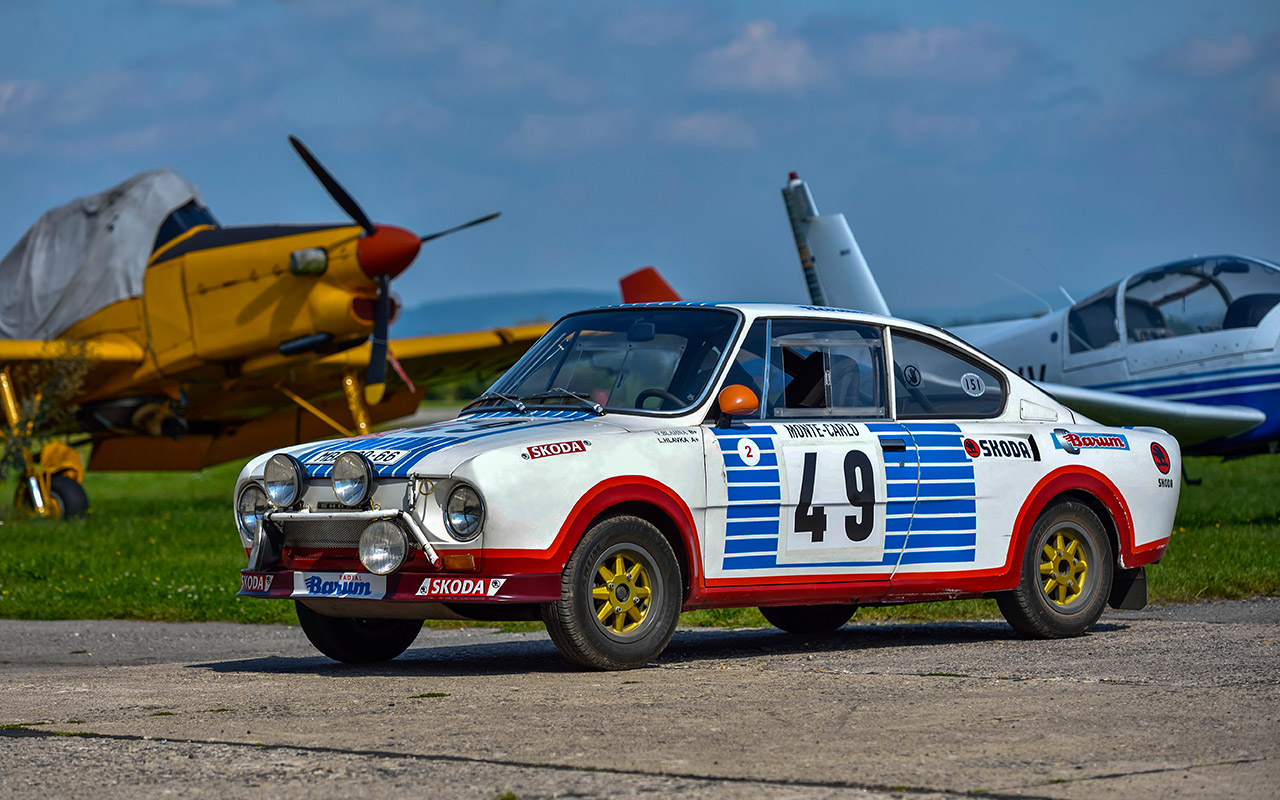

И вот теперь, через много лет, передо мной именно такая Skoda. И не копия (в Чехии, как и у нас, понаделали немало реплик раллийных машин 1970‑х годов), а настоящее раллийное купе Skoda 130 RS заводской подготовки – 1977 года рождения!

Помимо сражений с нашими Москвичами и Ладами чехи в 1977‑м рискнули выехать на одно из самых престижных ралли – в Монте-Карло. Машина, с которой мы сегодня встретились, как раз одна из тех, что были изготовлены специально для этого ралли, причем для лидерского заводского экипажа Вацлав Блахна/Любислав Хлавка. На этой версии двигатель развивал примерно 115 л.с., почти всё днище закрывала алюминиевая защита.
