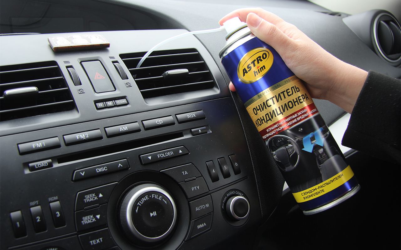

Самым простым методом является приобретение аэрозольного баллончика с очистителем кондиционера. Устройство снабжено трубкой, позволяющей забраться в недра системы и даже дотянуться до испарителя кондиционера.
Промываем систему через трубочку и ждем, пока грязная жидкость стечет через дренаж.
Затем продуваем систему на максимальной скорости вентилятора и при открытых дверях.
