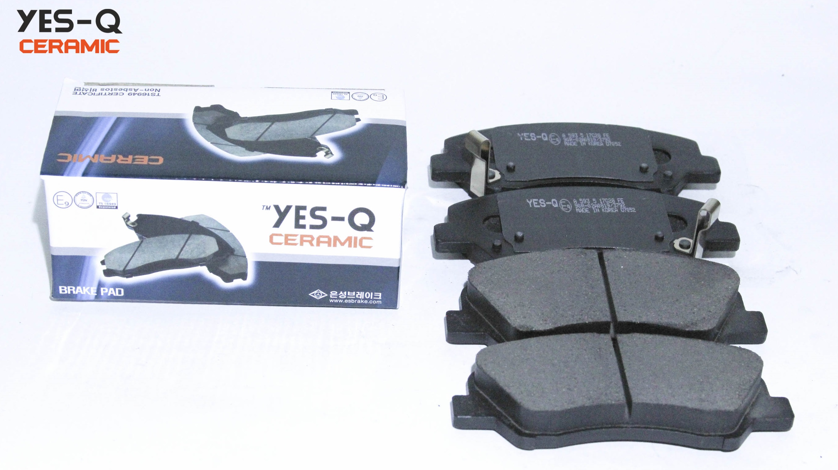

Отличительной чертой всей продукции до 2015 года являлось высокое содержание меди - признак фрикционных материалов 3-го поколения. Это обеспечивает минимальный износ тормозного диска и мягкое эффективное торможение с минимальным нагревом колодок и диска, так как медь более пластична и теплоемка. Обычно массовые производители используют стальную стружку во фрикционном материале (2-е поколение фрикционных материалов).
Колодка YES-Q (дисковые тормозные колодки) с 2015 года выпускается с фрикционным материалом 4-го поколения - CERAMIC. Их отличает лучшее теплоотведение и сохранение тормозных свойств при интенсивном торможении.
