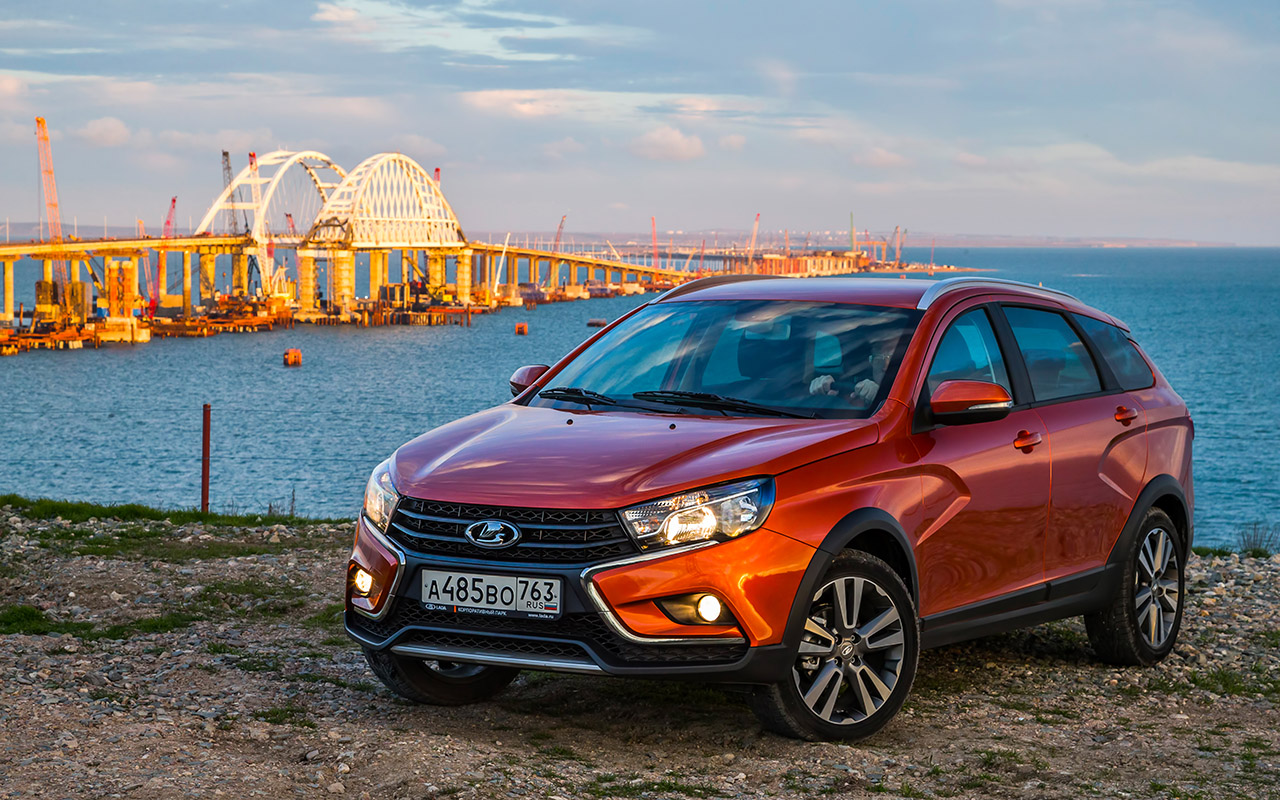

Любому автомобилисту порой хочется побывать там, где он никогда в жизни не был. И уж тем более оказаться первооткрывателем. Нам это удалось – представилась возможность проехать по одному из самых грандиозных мостов России - Крымскому, до запуска регулярного автомобильного движения.
Собираемся в путь. Туда, где слева плещется Черное море, справа зеленеет Азовское, впереди раскинулась Керчь, а под тобой зияют почти полсотни метров пустоты. От московской редакции это полторы тысячи километров.
На чем ехать на встречу с Крымским мостом? Конечно, на последних и самых громких новинках российского автопрома, а это универсалы Веста SW и SW Cross. Тем паче что вазовский флагман с железобетонным исполином почти ровесники: о начале большой стройки отрапортовали весной 2015 года, а Веста-седан пошла в серию ­осенью того же года.

Более мощная арка – железнодорожная. Опоры под «железный» путь еще только возводятся.
