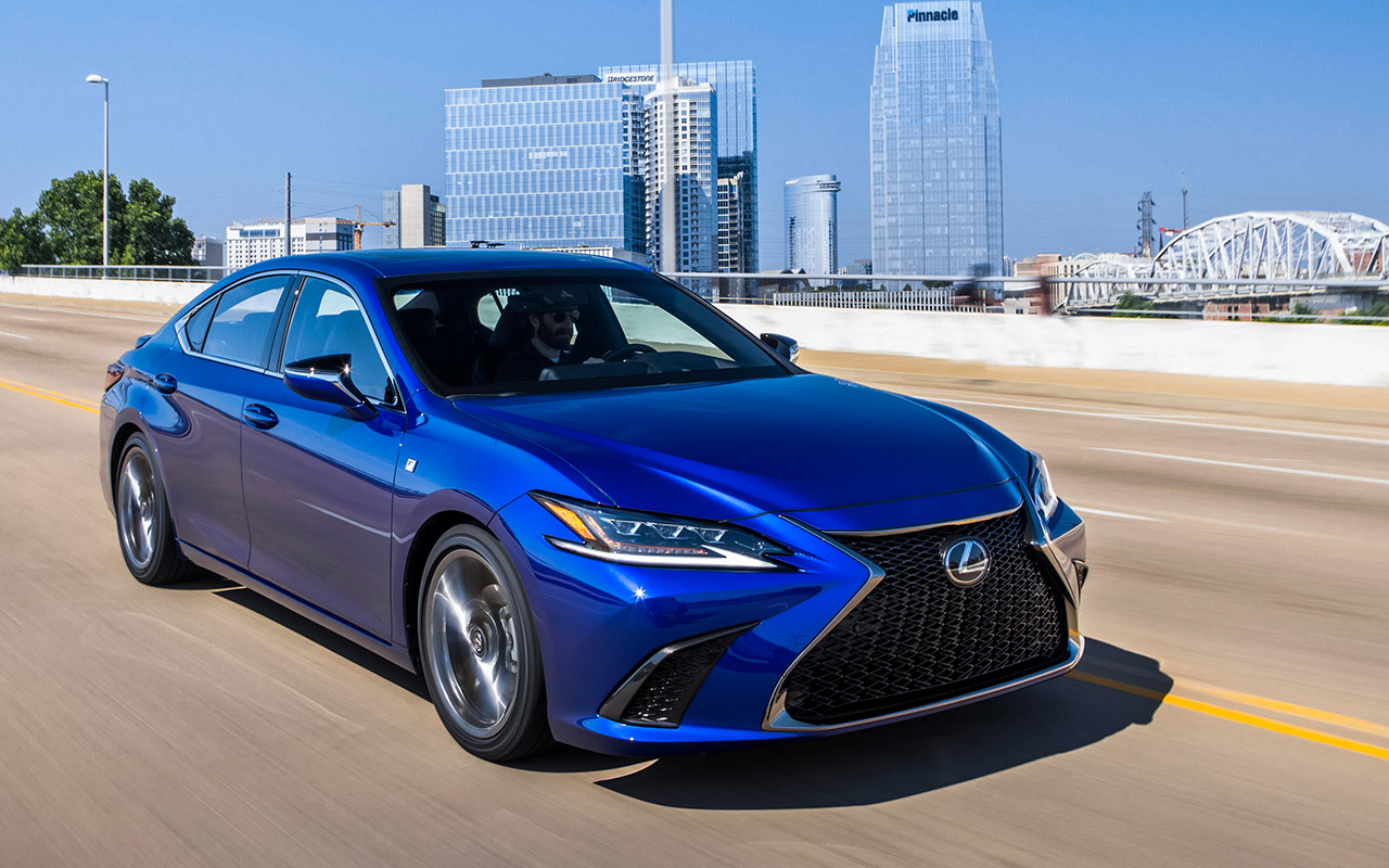

Революционный ES построен на свежей переднеприводной платформе GA-K. Колесная база увеличилась на 50 мм, длина – на 60 мм, ширина – на 45 мм. А высота сократилась на 5 мм. Силуэт стал более стремительным и утонченным. Самый яркий Lexus последних лет!
На скоростной магистрали новый ES чувствует себя бодрячком, не то что прежняя машина.
