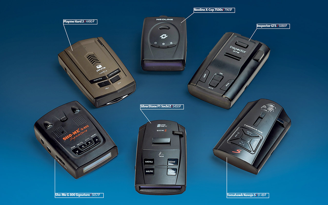

Шестеро зорких
Раз уж бой с полицейскими радарами предстоит серьезный, берем на тест наиболее известные на рынке бренды. Правда, новинок оказалось негусто. Свежее имя всего одно – SilverStone F1 Sochi Z, чуть более дорогая альтернатива модели Monaco S той же фирмы.
Inspector GTS является развитием детектора GT «досигнатурной» эпохи. Год назад ( ЗР, № 9, 2017) он чуть-чуть не успел в наш сравнительный тест – настало время восполнить пробел.
От Playme выступает модель Hard 3. Как нетрудно догадаться по цифре, это новая версия одноименного прибора. Визуально она отличается упрощенным дисплеем – сегментным и одноцветным. Не слишком современно, но не будем судить по одежке, проверим в деле.
Остальная троица уже участвовала в наших тестах. Sho-Me G‑800 Signature год назад талантами не блеснул и горит желанием показать, что это была досадная случайность. Tomahawk Navajo S получал рекомендацию «Выбор ЗР», так что его задача принципиально другая: доказать, что завоеванные позиции не утрачены. Ну а на примере радар-детектора Neoline X-Cop 7500s в очередной раз постараемся понять, чем объяснить его более высокую цену. Брать на тест старые модели небесполезно: меняются прошивки, а с ними и способности ­приборов.
Inspector GTS
Знает стационарных камер 41 из 45
Количество ложных срабатываний 1
Минимальная цена* 5088 руб.
Дисплей этого радар-детектора предоставляет водителю полный набор информации, хотя однострочный экран не всегда позволяет воспринимать ее легко. У прибора обнаружился небольшой глюк: расстояние до стационарных камер по GPS он выдавал на 100 м дальше мéста реальной установки комплекса.
Neoline X-Cop 7500s
Знает стационарных камер 44 из 45
Минимальная цена 7965  руб.
Самый дорогой гаджет теста стал обладателем условного первого места по радарной части. Условного – потому что не смог распознать в зачетном режиме два радара, узнав их только при включенной функции повышенной чувствительности. Требует доработки и база камер – весьма полная, но не всегда корректная в плане оповещений.
Playme Hard 3
Минимальная цена 4490 руб.
Прибор несигнатурный, эффективную защиту от ложных срабатываний обеспечивает технология подавления помех anti-CAS. Единственный повод для претензий – сегментный дисплей. Но за время проведения теста его похвалили два эксперта, так что однозначным минусом такой дисплей считать нельзя. И цена радует.
*Здесь и далее указана минимальная розничная цена в интернет-магазинах на день подготовки материала.
Sho-Me G-800 Signature
Минимальная цена 5057  руб.
Является продолжением хорошо известной 800‑й серии Sho-Me, которая одной из первых обеспечила четкое распознавание Стрелки. Достойный наследник, и цена весьма гуманная. Сигнатуры радаров распознаёт отлично. Крепление на стекло подпортило впечатление – детектор на нем болтается, как на нештатном.
Минимальная цена 5450  руб.
Лучшая в тесте четкость и дальность распознавания радаров, лучшая проработка базы стационарных камер. Первое место без всяких натяжек и оговорок. Интересная «фишка» – выбор варианта оповещений: мужским голосом, женским, длинными или короткими фразами. Рекомендуем последний вариант.
Tomahawk Navajo S
Минимальная цена 5149  руб.
За год, прошедший с момента знакомства, прибор не стал хуже, но его способностей для победы уже не хватило. Требует привыкания многоступенчатое меню, на которое мы пеняли еще в прошлом тесте. Оно осталось без изменений. Впрочем, способности гаджета таковы, что, настроив его единожды, в меню уже можно не лазить.

Тот редкий случай, когда могу рекомендовать к покупке любой из протестированных приборов. Все шесть испытанных гаджетов отметились минимумом ложных срабатываний, защиту от которых производители в последнюю пару лет выстраивают очень умело.
Сигнатурная технология панацеей так и не стала. Любой из приборов, в котором она реализована, может уверенно высветить на дисплее название радара и указать достаточно сильный уровень излучения, при том что в реальности его впереди нет.
Забота о потребителях проявляется в нюансах. Sho-Me, Tomahawk и SilverStone кладут в коробку провод с дублирующим разъемом прикуривателя. Включив радар-детектор в единственную штатную розетку, водитель не останется без электричества, например для зарядки телефона.
Отрадно, что проверка радарной части обошлась почти без провалов. Неуверенная работа против лазерной Аматы – в порядке вещей, а сбой Неолайна против Визира и Бинара спишем на ошибку в прошивке, ведь обнаруживать их (пусть и в другом режиме) прибор обучен. База камер неплоха у всех, причем SilverStone честно заслужил лишний плюсик проработкой камер «Стрит Фалькон».
Sho-Me G‑800 Signature охарактеризую цитатой из последней части «Терминатора»: старый, но не бесполезный. Прибор не утратил способности добросовестно предупреждать о камерах, и цена гуманна. Если вы привыкли к одноименной «досигнатурной» модели (она очень популярна), можете смело менять ее на свежую.
Inspector GTS тоже стал достойным развитием предыдущей модели – GT. Пусть он и Sho-Me не набрали рекордных метров в спорах с радарами, они всё равно показали весьма хороший уровень и достойны того, чтобы потратить на них деньги.
Нюансы помешали детектору Neoline X-Cop 7500s стать лидером теста. Но в целом радарная часть у него очень сильная, и это касается как распознавания измерителей скорости, так и помехозащищенности. Вот только цена по-прежнему рассчитана на гиков и фанатов бренда.
Tomahawk Navajo S не стал хуже с момента теста годовой давности – просто соперники чуть прибавили.
Лидеры по радарной части – SilverStone F1 Sochi Z и Playme Hard 3. Хорошая дальность при минимуме ложных тревог. Sochi Z вдобавок порадовал отлично проработанной базой камер. Сегментный дисплей Playme на деле оказался не так уж плох для восприятия информации. Допускаю, что кому-то его лаконичность понравится даже больше нагромождения информации у остальных гаджетов.
Отмечу один нюанс. Neoline и Playme не обладают модной способностью называть распознанные радары по имени, но при этом набрали отличные «метры». Так что сигнатурная технология – отнюдь не гарантия того, что прибор лучше остальных.
