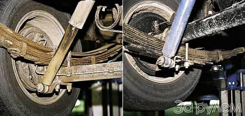

На дороге пикапы повели себя по-разному. Пустой ИЖ идет весьма жестко, отслеживая каждый шов на асфальте. "Москвич" везет бережнее, почти как легковой автомобиль. При полной нагрузке плавность хода улучшилась у обеих машин, но наследник "сорок первого" все же мягче.

Поведение ИЖа в целом характерно для машин с жесткой рессорной подвеской, рассчитанной на солидную нагрузку. Резкое маневрирование, да и просто езда по скользкой дороге требуют повышенного внимания.

Верхний подрессорник "Москвича" (cлева) работает только при полной нагрузке. Ижевская рессора (справа) - жестка.
