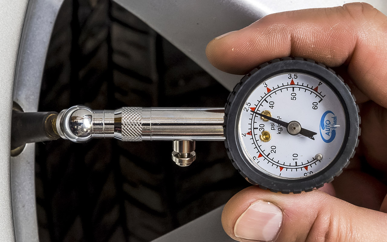

Мы приобрели полтора десятка разнооб­разных манометров, как механических, так и электронных. Сознательно не удостоили вниманием дешевые манометры-брелоки, а также дорогущие профессиональные приборы. Не брали на тест и манометры с широким диапазоном измерений (до 10,0 бар), предназначенные для грузового транспорта. Причина простая: относительная погрешность измерений в начале шкалы априори значительно больше, чем в ее конце. А при замерах давления на легковушках, у которых реальное давление в шинах гораздо ниже, чем у грузовиков, стрелке широкодиапазонных приборов придется трудиться именно в начале шкалы.
На фото приборы расположены в алфавитном порядке. Все результаты замеров относятся только к данной выборке изделий и не могут служить основанием для выводов о качестве всей продукции той или иной фирмы.

Автостоп АВ-12700, КНР. Манометр автомобильный
Ориентировочная цена 80 руб.
Заявленный диапазон измерений до 3,5 атм
Дешевый манометр забавной конструкции в обоих замерах завысил истинное значение давления примерно на 0,1 бар. Выдвижной шток, обработанный заводской смазкой, придется тщательно оберегать от попадания песка и пыли.
