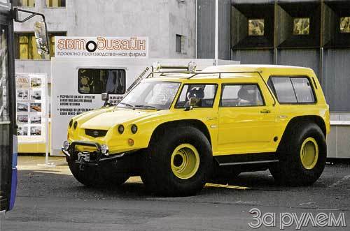

"Сталкер" не только почти не давит на грунт, он еще и не тонет. И все благодаря огромным шинам низкого давления.
