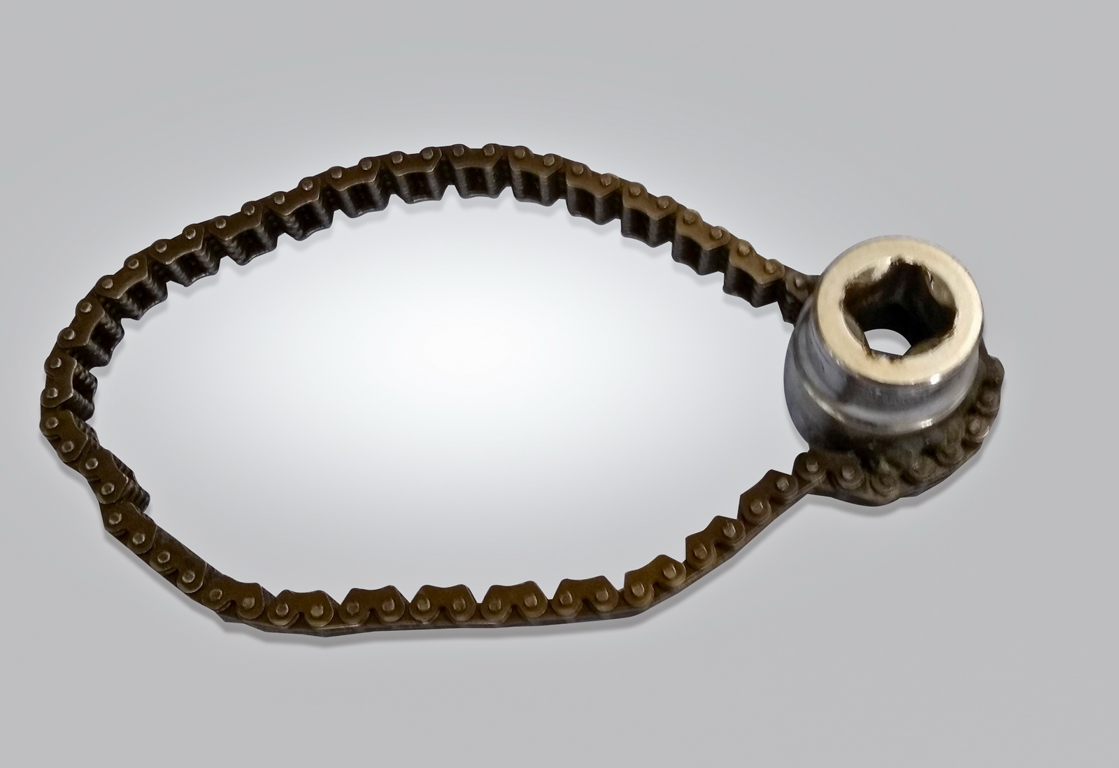

В съемниках масляных фильтров используют обычно или велосипедные цепи, или цепи привода ГРМ. У тех и у других есть существенный недостаток – они не всегда надежно цепляются за поверхность фильтра.
На современных моторах для привода ГРМ стали использовать зубчатые цепи. У меня в гараже как раз завалялась такая изношенная цепь – вот я и решил сделать из нее съемник фильтра.
Предлагаю два варианта: регулируемый, сделанный из кольцевого ключа, и замкнутый – из инструментальной головки. Оба съемника неоднократно опробованы – ни разу не проскользнули по фильтру.
