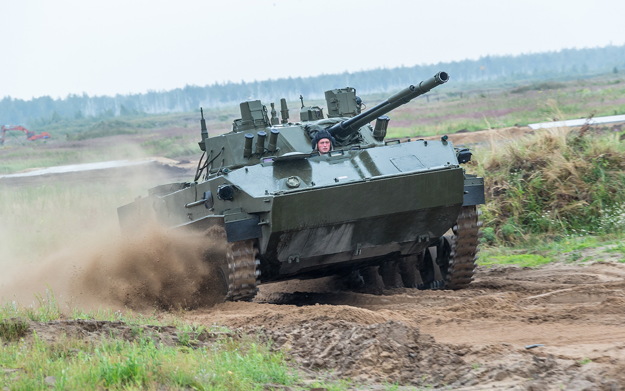

Новейшая БМД-4М — бронированная, гусеничная, да еще и плавающая машина воздушно-десантных войск. По сути, близкая родственница боевой машины пехоты. Приспособленная к ряду специфических задач, облегченная, но, главное, пригодная к авиадесантированию парашютным, парашютно-реактивным или посадочным способом.

Что касается ходовых возможностей, то в этом плане БМД-4М типичная представительница отечественной школы конструирования. Подвижная, быстрая, маневренная. Силовая установка — мощный атмосферный дизель и полуавтоматическая коробка передач. В числе талантов машины легкое рулевое управление, солидный запас хода, умение плавать с помощью водометных двигателей (10 км/ч при волнении до 3-4 баллов). Еще один несомненный плюс — способность маскироваться. БМД-4М и так невысока в сравнении с зарубежной гусеничной техникой. Мало того, она оснащена гидропневматической подвеской с изменяемым клиренсом. Рабочий дорожный просвет БМД-4М порядка 450 мм, но его можно увеличить до 530 или уменьшить до 130 мм. Военные ценят это умение «приседать» — ходят байки, что боевые машины могут незамеченными проползти по полю пшеницы.
Но главное достоинство нашей легкобронированной БМД-4М — мощное вооружение. Вот где мы опережаем зарубежные БМП и БМД. Причем как легкие, так и большинство тяжелых. Блок вооружения состоит из автоматического 100-миллиметрового орудия-пусковой установки 2А70, скорострельной (до 330 выстрелов в минуту) пушки 2А72 калибром 30 мм и пулемета 7,62 ПКТМ.
