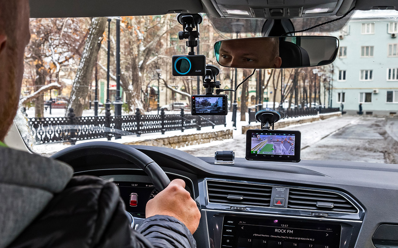

В качестве двухканального видео­регистратора лучше всего подойдет модель с парой камер уровня Full HD. До последнего времени такие были дороговаты, а Playme сумел сделать интересное предложение. Рекомендованная цена на видеорегистратор Zeta составляет 9450 рублей, но на момент подготовки статьи минимум в интернете был гораздо ниже – 7770 рублей.
Две камеры с матрицами Sony пишут видео с разрешением 1920×1080 пикселей. Дополнительная камера сделана исключительно под установку внутри автомобиля. Поэтому для седанов такой регистратор, пожалуй, не подойдет. Да и не на каждом хэтчбеке или универсале дворник очищает зону вплотную к верхней кромке стекла. Так что советую перед покупкой примерить камеру на автомобиль: хватит ли регулировки кронштейна, не придется ли клеить крепление прямо по центру стекла?
Playme Zeta работает на процессоре MSC8328P и матрицах Sony IMX323. Шестиметрового кабеля хватит для установки задней камеры в большинстве машин. Для наглядности при сравнении изображений мы установили обе камеры на ветровое стекло тестового Тигуана.
Объектив вспомогательной камеры попроще, чем у основной. Так что предельная дальность в тесте на читаемость номеров у него хуже: 8 метров против 9 метров днем и 5 метров против 6 метров ночью. Но всё равно качество лучше, чем у камеры, пишущей видео в HD. Субъективная оценка видеороликов, сделанных в движении, – отлично. GPS-модулем и базой камер Playme Zeta не располагает, но с учетом стоимости гаджета надеяться на них было бы наглостью.
Как читаются номерные знаки в статике: 1 - Navitel RE900, день – 9 м; 2 - Navitel RE900, ночь – 7 м; 3 - Playme Zeta, день, основная камера – 9 м; 4 - Playme Zeta, ночь, основная камера – 6 м; 5 - Playme Zeta, день, вторая камера – 8 м; 6 - Playme Zeta, ночь, вторая камера – 5 м.

Третий интересный девайс в нашей подборке не умеет записывать и показывать видео, но обладает отличным зрением. Dunobil Insomnia следит за взглядом водителя и поднимет тревогу, если обнаружит признаки засыпания. Имя сложнопроизносимое, но подходящее: англ. insomnia – бессонница.
Прибор размером с очень компактный видеорегистратор размещают слева от салонного зеркала заднего вида. Увы, он оказывается в зоне обзора водителя, но с нештатным устройством по-другому не получится. Калибровка предельно простая: нажимаете клавишу и несколько секунд сидите, смотря на дорогу, чтобы гаджет зафиксировал правильное поло­жение глаз.
Мне довелось проверить Dunobil Insomnia в дальней поездке. Камера правильно отслеживает движения глаз. Смотреть в боковые зеркала можно, а любоваться пейзажами через боковое стекло – нет. Опустить взгляд на комбинацию приборов или центральную часть передней панели (там обычно расположена мультимедиасистема) – без проблем, а вот увлечься настройкой микроклимата внизу консоли Insomnia не дает.
Dunobil Insomnia я пробовал вешать в разные автомобили. Даже в компактной Весте быстро перестаешь его замечать. Что уж говорить о более просторном Тигуане.
Но самое главное – распознавание засыпания. И эту проверку Insomnia прошла. Стоит опустить веки, даже не меняя положения головы, и спустя две с небольшим секунды прибор запаникует. Интервал срабатывания оптимальный: и от ложных тревог избавит, и не даст потерять управление. Голосовое предупреждение ненавязчивое, но достаточно громкое.
Попробовал провокацию с очками. Прозрачные или светло-желтые линзы для гаджета не помеха: глаза он продолжает контролировать чётко. Надев непроницаемо черные очки, вы, понятное дело, сделаете прибор-антисон неработоспособным. Чудо невозможно.
В Сети Dunobil Insomnia предлагают по цене от 6990 рублей. Дорого? А вы прикиньте последствия аварии. Рекомендую обзавестись таким приборчиком тем, кому приходится часто совершать дальние поездки в одиночку. Однажды он сбережет вам деньги. А то и жизнь.
