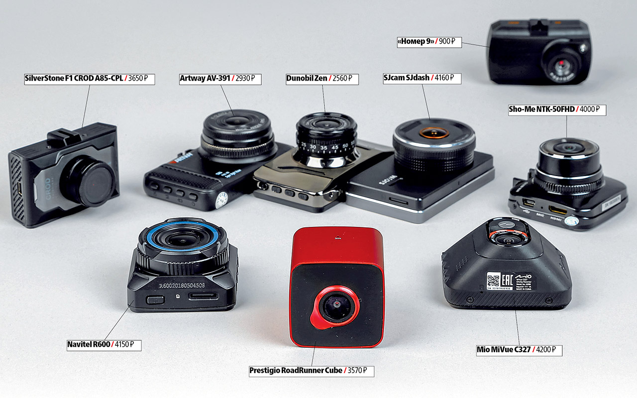

Главное – не перейти границу между разумной экономией и «кроиловом», которое может дорого аукнуться. В нашей подборке – устройства со стартовой ценой до 4500 рублей.
Раскрученные бренды представляют Mio MiVue C327 (от 4200 рублей), Sho-Me NTK‑50FHD (от 4000 рублей) и SilverStone F1 CROD A85‑CPL (от 3650 рублей).
Менее известны на рынке регистраторов Navitel R600 (от 4150 рублей), Prestigio RoadRunner Cube (от 3570 рублей), Artway AV‑391 (от 2930 рублей) и Dunobil Zen (от 2560 рублей).
Имя SJcam знают мотоциклисты и поклонники активных видов спорта. Основная продукция марки – экшен-камеры, выгодно отличающиеся ценой от раскрученной GoPro. На видеорегистратор SJcam SJdash (от 4160 рублей) я наткнулся случайно, подыскивая замену своей старой экшен-камере.

Самые компактные участники теста. Слева направо: SilverStone, «Номер 9», Navitel и Sho-Me. Такие обзор закрывать не будут. Можно пристроить их за зеркало: в отсутствие базы камер фиксации нарушений смотреть на экран в дороге незачем.

После визуального знакомства я поставил высший балл моделям Navitel, Sho-Me и SilverStone. На ступень ниже стоят Mio, Prestigio и SJcam. Замыкают рейтинг Dunobil и Artway.

Как ни оценивай видеорегистраторы – только по съемке или по всем дисциплинам, – лидеры, середнячки и аутсайдеры остаются неизменными. Лучше всех выступили SilverStone F1 A85‑CPL, Sho-Me NTK‑50FHD и Navitel R600. У них полный паритет по потребительским свойствам. Но SilverStone примерно на 10% дешевле конкурентов.
Prestigio RoadRunner Cube и Mio MiVue C327 – на одной ступени. Они демонстрируют добротное качество и хорошо снимают. Prestigio подкупает нетривиальным дизайном и более низкой ценой, но раскручен гораздо меньше бренда Mio.
SJcam и Artway оказались не сильны в ночной съемке, но в целом вполне работоспособны, в большинстве ситуаций их возможностей хватит. SJcam дороже, зато производит впечатление более добротного прибора. И у него есть Wi-Fi. Artway вроде бы неплох, но мелочи заставляют задуматься о качестве производства. Тест он отработал без нареканий, но что будет дальше, сказать не возьмусь.
Dunobil при столь неважных способностях не стóит даже тех небольших денег, что за него просят. Лучше доплатить 400 рублей и взять Artway – это будет уже другой уровень. А если раскошелиться на тысячу сверху, получишь модель, которая выше на голову.
Внезачетный «Номер 9» за 900 рублей неприятно удивил качеством комплектующих, обладает неприлично малым углом обзора и фактически не способен показать номерные знаки. Если хотите израсходовать на регистратор не больше указанной суммы, лучше потратьте эти деньги на что-нибудь другое.
А вот 3000–4000 рублей станут небесполезной тратой: это цена довольно надежного и зоркого «свидетеля».
