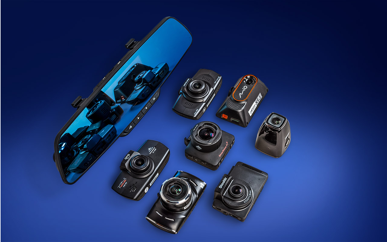

Восемь новых видеорегистраторов Full HD и Super HD - большой тест
Определяем лидеров и аутсайдеров среди новых видеорегистраторов с качеством съемки Full HD и Super HD.
Польза от видеорегистратора очевидна. Я чувствую себя без него, как без смартфона. И перевешиваю из своей машины в каждую новую попадающую на тест.

Компания из четырех регистраторов класса Full HD подобралась разношерстная. Пара моделей подороже снимает заметно лучше, что логично. Но найдутся покупатели и на два других гаджета: Stealth недорог, а ParkCity предлагает две камеры по разумной цене. Я однозначно выбирал бы из тех двух приборов, которые дают лучшую картинку, и предпочел бы Playme. Возможность спокойно оставлять его в машине, на мой взгляд, ценнее сенсорного экрана Mio. Хотя цена понравится не каждому.

Видеорегистраторов, снимающих с разрешением Super HD, тоже оказалось четыре. Первые два – практически клоны: Sho-Me FHD 750 и Neoline Wide S55. Оба созданы на базе процессора Ambarella A7, производители заявляют одинаковые угол обзора, емкость аккумулятора и прочие параметры. Небольшие различия есть в названиях пунктов меню (сами пункты одинаковые) и оформлении визуальных предупреждений о камерах.
Ночная съемка, как и положено при качестве Super HD, оказалась заметно лучше, чем у представителей первой группы. А вот днем между регистраторами Sho-Me и Neoline разница не столь большая, если сравнивать, например, с Mio и Playme. Оба прибора оставили приятное впечатление. Единственная претензия – тугое и не самое удобное соединение гаджетов с присоской. Впрочем, наверняка через месяц-другой разработается и перестанет раздражать.
При полной идентичности способностей цéны по идее должны быть схожими. Но Sho-Me дешевле более чем на тысячу рублей. Знакомый расклад: аппараты под маркой Neoline всегда оказываются дороже. Обоснованно ли, покажет лишь длительная эксплуатация. А по результатам теста лидирует более доступная модель. Правда, у Sho-Me знания в области локализации стационарных камер фиксации нарушений менее обширные.
Производители упорно пихают в видеорегистраторы системы активной безопасности, контролирующие рядность и дистанцию. Мы столь же упорно повторяем: пока эти приборы не интегрированы в автомобиль, они неработоспособны и только раздражают.
По меню, логике управления и характеристикам Inspector Typhoon – третий «близнец» в этой компании. Но после долгого изучения дневных видеороликов с этого регистратора я поставил ему оценку на балл выше. Картинку Typhoon выдает более четкую. В плюсы запишем и экран диагональю 4,3 дюйма (у соперников – 2,7 дюйма). Полнота базы радаров – аккурат посередине между Sho-Me и Neoline. Цена прибора в среднем на 1000 рублей выше, чем у Sho-Me, но всё равно он дешевле, чем Neoline. Если вам нравится форм-фактор в виде зéркала заднего вида (такой гаджет необязательно прихватывать с собой, покидая автомобиль), то Inspector Typhoon из описанной тройки регистраторов класса Super HD окажется предпочтительнее.
Под занавес теста подоспела компания Silverstone со своей новинкой из сегмента Super HD – моделью Hybrid Mini. Включить ее в испытания стоило хотя бы потому, что у нее процессор Ambarella A12 – топовый на сегодняшний день и пока экзотика для видеорегистраторов. Он позволяет снимать с тем же разрешением 2304 × 1296 точек, что и у конкурентов, но обеспечивает улучшенную производительность и алгоритмы обработки данных по сравнению с процессором Ambarella A7L, который установлен на трех других участвующих в тесте регистраторах Super HD.
Hybrid Mini вполне ожидаемо заработал высшую оценку и днем, и ночью. По наполнению базы камер он тоже в числе лучших. Прибор только появился в продаже, и при цене, сравнимой с ценами соперников, выбор в категории Super HD мне кажется очевидным. Конкурентов пока не видно, но к следующему нашему тесту, уверен, подтянутся аналоги от других компаний. Вот тогда и устроим настоящую битву титанов.
