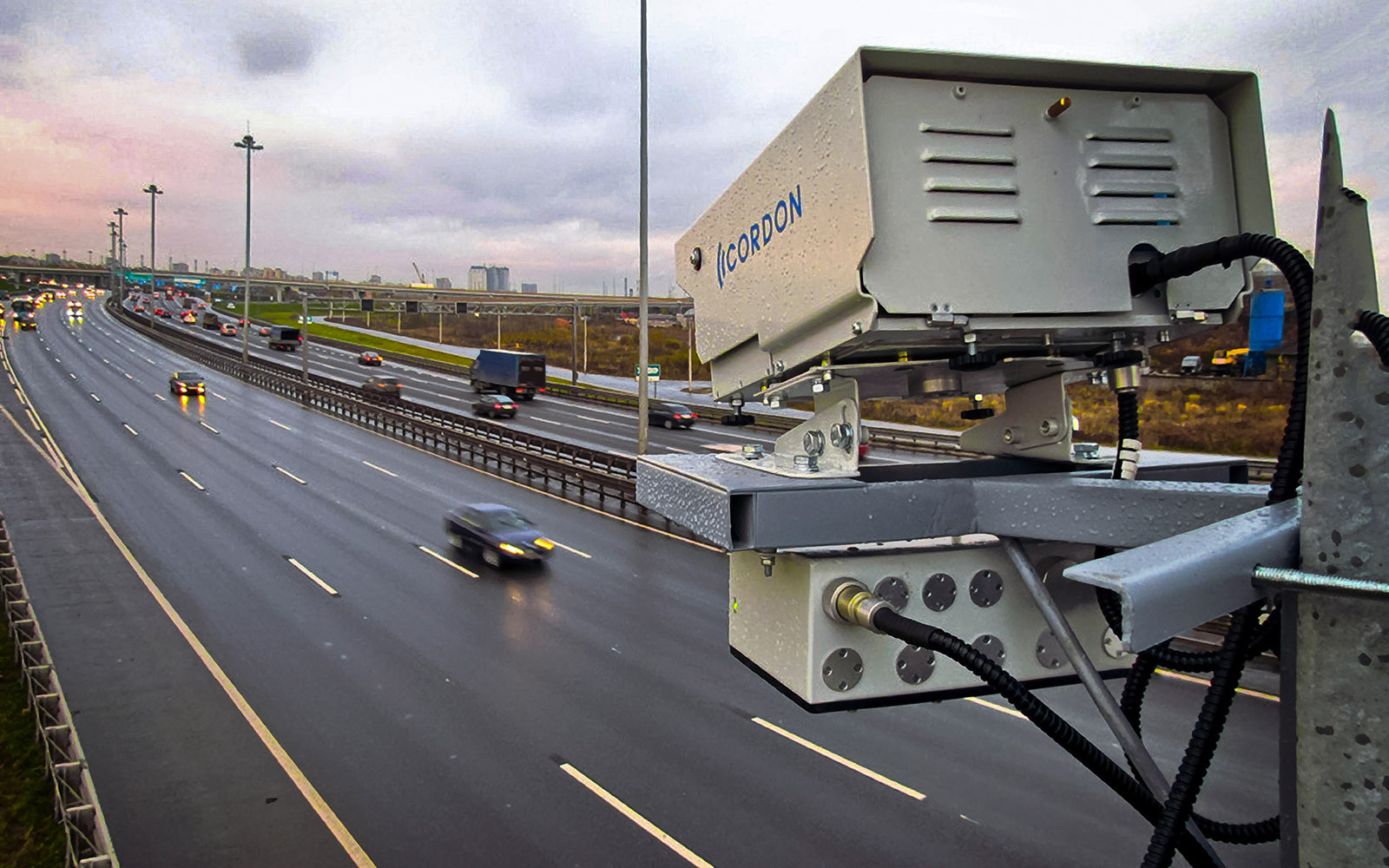

В комплексе Кордон, контролирующем перекрестки и железнодорожные переезды, используются обзорные камеры (ОК) и фоторадарные блоки (ФБ). Первые формируют общее изображение, вторые измеряют скорость, распознают номера, фиксируют момент выезда на перекресток, переезд или переход.
Одной камерой весь перекресток не «прикроешь», поэтому для контроля используются многокомпонентные системы. Точное число электронных наблюдателей зависит от производителя, количества контролируемых нарушений и полос движения. Если система засекает машину только при пересечении стоп-линии после включения красного света, выписывается штраф по части 2 статьи 12.12 КоАП РФ за выезд на перекресток на запрещающий сигнал светофора. Тот факт, что разметка стерта или скрыта снегом, не является оправданием. Ведь стоп-линию дублирует табличка «Стоп» перед перекрестком. На ее отсутствие или неправильную установку нужно жаловаться, а не давать себе индульгенцию на нарушение правил.
