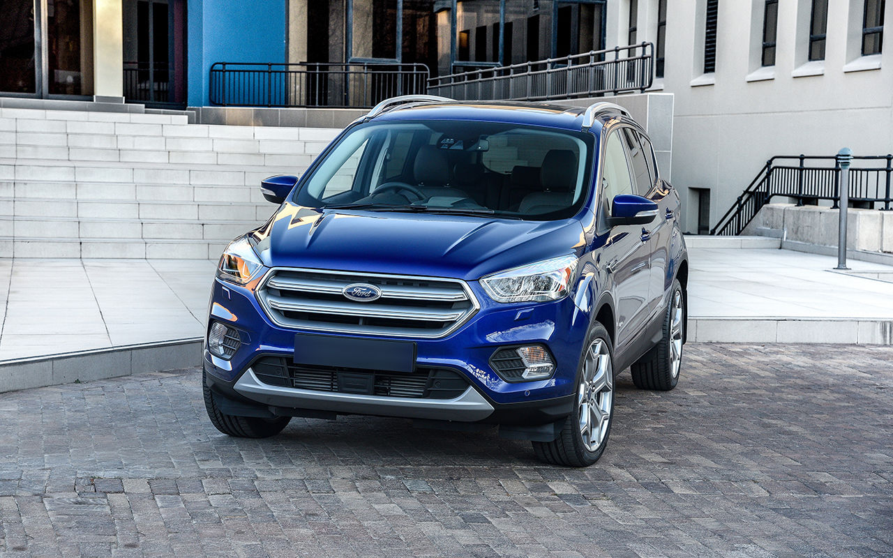

Кроссовер Ford Kuga второго поколения выпускается с 2012 года. Тогда же модель начал производить завод Ford Sollers в Елабуге. В 2013 году Кугу в Татарстане делали уже по полному циклу. Кроме Куг елабужского производства на российском рынке часто встречаются испанские машины. Качество сборки — примерно одинаковое.
В 2016 году автомобиль пережил рестайлинг. Отличить такую машину можно, в первую очередь, по широкой решетке радиатора, напоминающей о Мондео, и по уменьшенным фонарям сзади.
