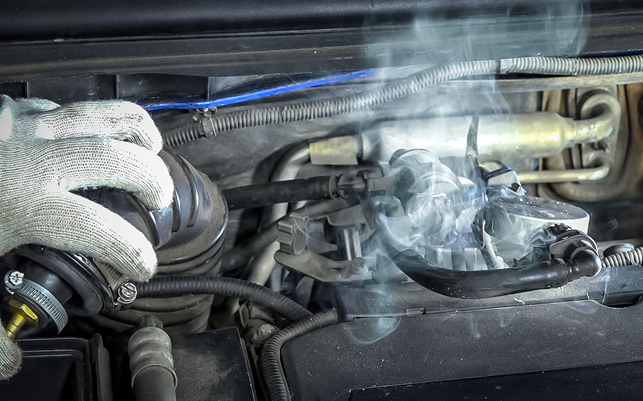

Прежде чем проводить диагностику впускной системы, необходимо подготовить двигатель. Снимаем патрубок с воздушного фильтра и заодно убираем крышку последнего - для наглядности. На патрубок поставим заглушку со штуцером. Так будет удобно контролировать выход дыма.
Воздух, необходимый для работы нашего нехитрого приспособления, возьмем из колеса автомобиля. Сначала убедимся, что кран на устройстве закрыт, иначе мы потратим воздух впустую. Прикручиваем штуцер на шланге, отходящем от крана, к колесному вентилю. Подавать дым в систему, чтобы выяснить, где нарушена герметичность, можно через любой вакуумный шланг системы. В данном случае лучше всего подойдет шланг с вакуумного усилителя. Приступаем непосредственно к диагностике.
Вставляем сигарету в мундштук, поджигаем ее, скручиваем обе части устройства. Слегка приоткрываем кран, чтобы сигарета не потухла. Убеждаемся, что дым идет. Вставляем шланг девайса в выбранный шланг на автомобиле. И ждем, пока дым поступит в систему. Из заглушки на патрубке воздушного фильтра пошел дым, зажимаем ее... и видим, как дым появляется где-то в районе второго цилиндра. Спустя некоторое время дыма становится заметно больше, он валит из-под корпуса датчика абсолютного давления. Вероятно, именно там подсохла прокладка и теперь пропускает воздух. Это и есть причина неисправности. Мы нашли негерметичность!
