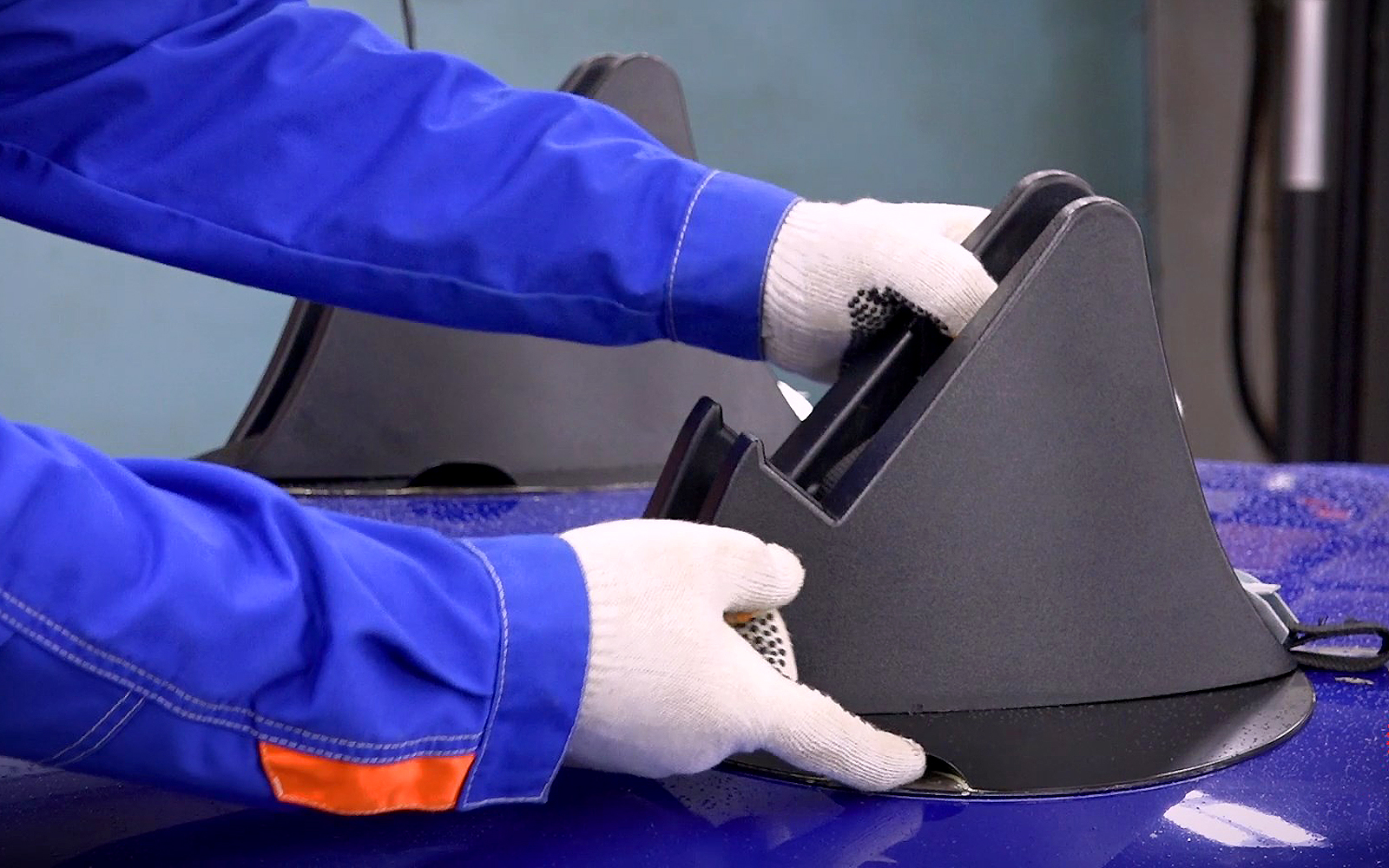

Установим на крышу автомобиля первый багажник. Но прежде проверим крышу — она должна быть чистой, без грязи, снега и льда. Если они есть, их нужно убрать, а затем протереть крышу насухо. Иначе рискуете поцарапать лакокрасочное покрытие кузова.
Устанавливаем первую платформу по центру, ближе к лобовому стеклу, но так, чтобы ее основание не свисало. После этого ставим вторую платформу, максимально допустимое расстояние между ними — 70 см. На второй платформе есть страховочный трос с муфтой и регулировочная система. После установки трос опускают в салон и закрывают дверь. Важно, чтобы платформа с тросом оказалась именно сзади.
Багажник установлен, теперь положим на него лыжи (платформы багажника при необходимости можно сдвигать). Вставляем ремень в специальное отверстие и затягиваем так, чтобы замок не касался лыж, иначе он их поцарапает. Проделываем то же самое на второй платформе. Прежде чем совершить пробную поездку, обведем основания платформ карандашом или маркером — это позволит убедиться, что при движении автомобиля платформы не смещались.
Мы проехали примерно 20 км по дорогам с разным покрытием. Затем проверили багажник. Платформы, оставшиеся на своих местах, хорошо удерживают лыжи, крепления не ослабли. Отметим, что максимальная скорость движения с магнитным багажником на крыше — 80 км/ч. Единственный минус такой перевозки лыж — грязь на дороге, из-за которой они быстро и довольно сильно пачкаются. Поэтому лучше возить инвентарь в специальном чехле. Если его нет, стоит использовать упаковочную пленку.
Теперь покажем, как платформа снимается. Для этого тянем за специальный выступ в передней части основания, приподнимаем его и тянем вверх саму платформу. Никаких сложностей и хитростей здесь нет. Она снимается без смещения, не повреждая лакокрасочное покрытие крыши.
