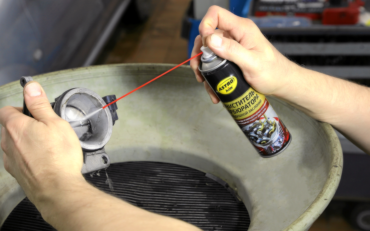

Промыл дроссельную заслонку. Надо ли теперь «обучать» электронику?
На форуме «За рулем» возник вопрос о необходимости заново адаптировать электронный дроссель после промывки. Автовладельцу отвечает эксперт.
Nissan Almera G15 российской сборки имеет электронную педаль газа – ее начали ставить на машины как с автоматом, так и с механической коробкой. Скажите, нужно ли после чистки дроссельной заслонки «обучать» электронный дроссель?
Никакого «обучения» механизма привода дроссельной заслонки после промывки не требуется.
Мы провели полную разборку всего автомобиля и двигателя редакционной Альмеры, с демонтажом и мойкой всех датчиков и исполнительных механизмов системы впрыска топлива. После сборки даже не загорелась лампа Check engine. Двигатель сразу заработал устойчиво и на нормальных оборотах.
Напоминаем: перед началом подобных работ не забудьте отсоединить минусовую клемму от аккумулятора.
