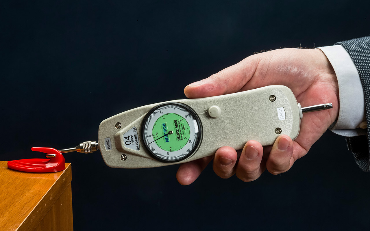

Изначально купленные образцы имели разные геометрические параметры. Для проверки мы вырезали из них равновеликие кружочки – и с их помощью прикрепили заготовленные пластмассовые крючки к окрашенной плоской поверхности металла. Усилие прилагали под углом 30 градусов, оценивая стойкость соединения одновременно на сдвиг и на отрыв. Ведь скотч никогда не работает ни на чистый сдвиг, ни на чистый отрыв. Типичный пример – кронштейн видеорегистратора, приклеенный к ветровому стеклу. Замеры проводили динамометром Мегеон с ценой деления 0,25 Н.
