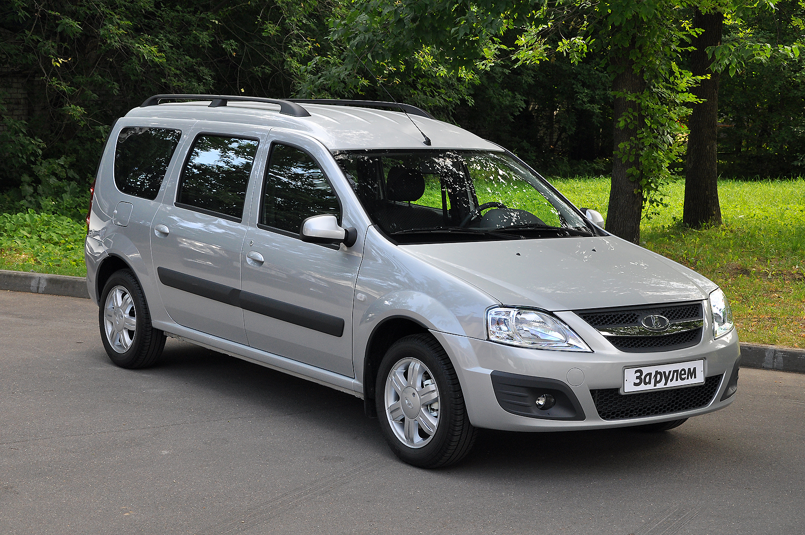

Все проблемы Лады Ларгус после 124 тыс. км: проедет еще столько же!
Редакционный Ларгус за без малого семь лет службы поднакопил немало возрастных (и не только) проблем. Но все они решаемы.
Лада Ларгус
Изготовитель– АВТОВАЗ
Год выпуска – 2012
В эксплуатации «За рулем» – с августа 2012 года
Пробег на момент отчета – 124 600 км
После серьезного техобслуживания редакционного Ларгуса прошло больше года. Пробег за это время составил всего около 8000 км, а двигатель отработал 350 часов, что зафиксировал установленный нами счетчик моточасов.
Средняя скорость составила лишь 20,5 км/ч – Ларгус много времени проводит в вялотекущих московских пробках. Неудивительно, что расход топлива вырос до 11,7 л/100 км. Несмотря на столь жесткий режим эксплуатации, мотор держится бодро и совсем не жрет масло. Кстати, непосредственно перед ТО я взял масляную пробу – планирую отдать ее в лабораторию и получить заключение о состоянии масла при эксплуатации в городском цикле. В таком режиме ездят многие, и я хочу понять, необходима ли замена на столь раннем пробеге.

Кузов Ларгуса как будто и вовсе неподвластен времени. Небольшие сколы краски на крыльях, капоте и порогах не «цветут», все двери, замки, стеклоподъемники функционируют исправно. В салоне до сих пор не поселился ни один «сверчок».
Ларгус продолжает службу в редакции, причем его вместительное багажное отделение часто загружается полностью. Этот трудяга перевез практически все узлы и детали, жидкости и препараты, проходившие экспертизу в нашем журнале, и регулярно возит нашу дружную команду в командировки.
Общее состояние автомобиля внушает оптимизм. Уверен, при хорошем уходе и обслуживании он проедет еще столько же, требуя минимальных вложений. Отправляясь в командировку через полстраны, я и сейчас не сомневаюсь в том, что Ларгус вернется своим ходом, а не на эвакуаторе.
