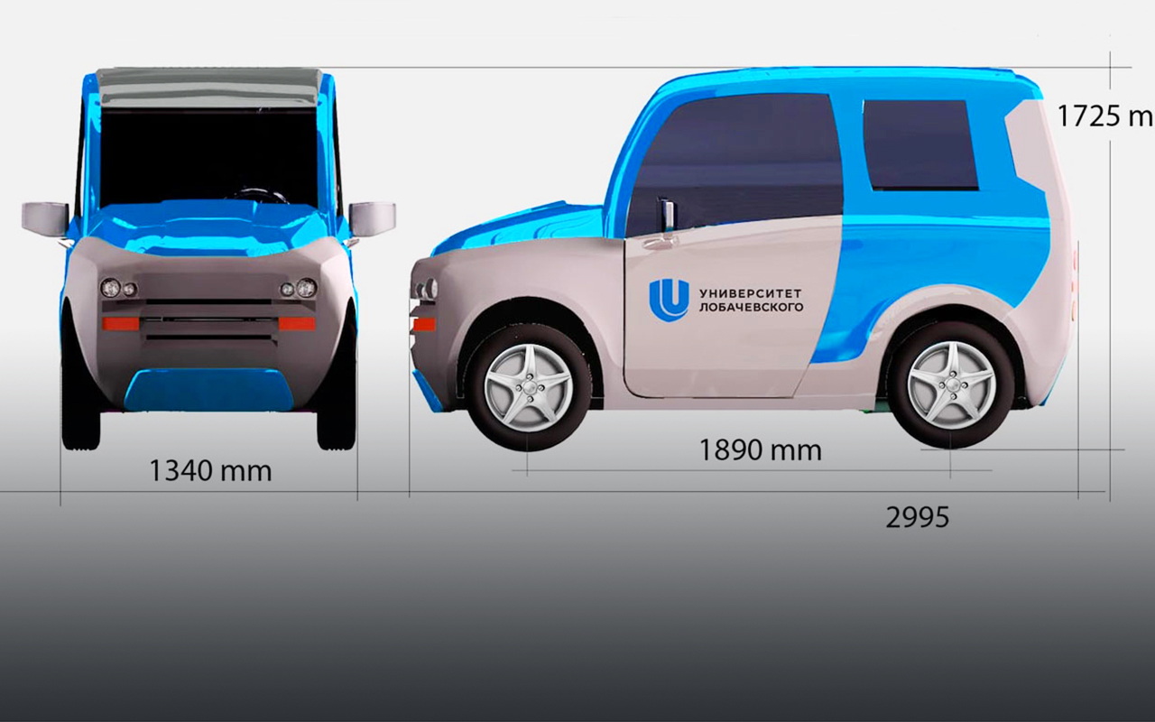

Начать следует с того, что вызвало больше всего нареканий, — с дизайна кузова. Автомобиль имеет капсульное соединение кабины и ходовой части, а значит типов кузовов у него может быть много. Разработчики для испытаний выбрали трехместный вариант кабины, дизайн которого к сегодняшнему дню уже пересмотрен и выглядит более современно. Прототип же остается в старом кузове, не влияющем на ходовые качества и не мешающем испытывать ходовую часть.
В данный момент для Zetta разрабатываются все новые модульные решения. То есть автомобиль может быть прогулочным кабриолетом, утилитарным пикапом, семейным минивэном, внедорожником, а также просто седаном или хэтчбеком. И даже автомобилем для инвалидов, в который можно будет заезжать через заднюю дверь и управлять им, оставаясь в инвалидном кресле. При этом управление может быть нейронным — с помощью сигналов от мозга и мышц. Соответствующая программа уже пишется и тестируется.
Всеми этими наработками в компании охотно делятся, выкладывая проекты дизайна и компоновки кабин на своем сайте. В Zetta заявляют, что на основе разработанной ходовой части будут создаваться электромобили категорий A, B, C и D. То есть в перспективе платформа может быть абсолютно любого размера, а установить на нее тот или иной кузов не составит особого труда.
