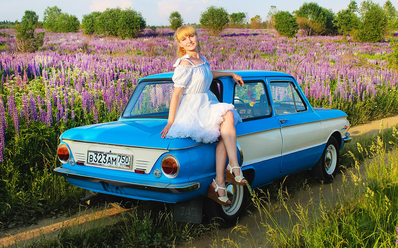

Внешне его легко отличить от предшественника по иному оформлению передка, другим поворотникам и габаритным огням. Но сохранились главные фамильные черты – «уши»-воздухозаборники и стильные круглые фонари. Правда, воздухозаборники у 968-го начинаются в районе задней оси, в то время как у 966-го они были длиннее и начинались на одной линии с задней аркой. С передка исчезла декоративная решетка типа «китовый ус», которая уступила место декоративному хромированному элементу.
Кто бы что ни говорил, а с точки зрения дизайна Запорожец вышел очень симпатичным и гармоничным. Многие считают, что его внешний вид был целиком и полностью «слизан» с NSU Prinz 1961 года. Однако это не так – первые ходовые прототипы нашего «ушастого» появились одновременно с NSU – в том же 1961 году. А вот в том, что создатели обоих автомобилей вдохновились американским Chevrolet Corvair, сомнений нет.

968-й сохранил главные характерные черты предыдущего Запорожца – «уши»-воздухозаборники и задние круглые фонари.
Запорожец 968А от 966-го отличали иные указатели поворота и габаритные огни.
