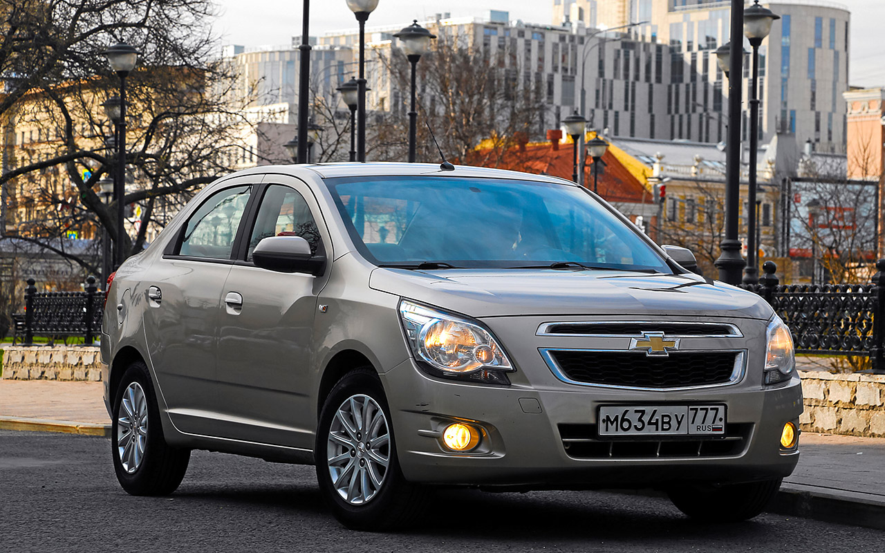

Chevrolet Cobalt после 114 000 км: ни одной серьезной проблемы!
Автомобиль прописался в парке «За рулем» шесть лет назад. Пророчили, что он развалится, не накатав и 100 000 км. Не угадали: испытания показывают, что сто тысяч на одометре – отнюдь не предел прочности.
Chevrolet Cobalt
Изготовитель– АО «Дженерал Моторс Узбекистан»
Год выпуска – 2013
В эксплуатации «За рулем» – с мая 2013 года
Пробег на момент отчета – 114 000 км
Чего только не предрекали Кобальту, когда шесть лет назад он впервые въезжал на редакционную парковку. Его пинали за неказистый вид (особенно на фоне соплатформенного Aveo), за возможные огрехи узбекской сборки и за то, что изначально он предназначен для Латинской Америки. И зачастую говорили, что машина просто развалится, не накатав и 100 000 км. Но Cobalt не развалился ни на марафоне «60 часов «За рулем»», ни на последующих 100 000 км, которые намотал по самым разным дорогам. И вот как он чувствует себя сейчас.
