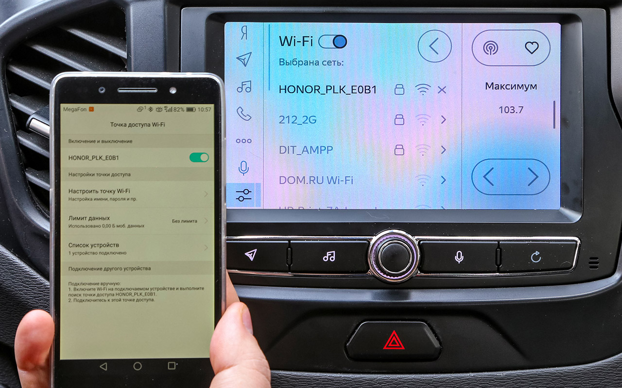

Альтернатива – раздавать Wi-Fi со своего смартфона. Тут есть два нюанса. Дополнительная нагрузка увеличивает расход энергии. Батарея смартфона садится не так интенсивно, как при включенном на нём навигаторе, но к концу дня активной езды разрядится. Вдобавок Яндекс.Авто иногда жалуется на медленный интернет, получая его со смартфона.
Так что для максимального удобства лучше оплачивать отдельный тариф для головного устройства. Без интернета можно слушать FM-радио и музыку со своих внешних носителей, а чтобы прокладывать маршруты, необходимо заранее скачать карты нужного региона (и придется обходиться без пробочного сервиса).

В устройстве есть встроенная сим-карта. Можно раздавать интернет со своего смартфона, но при этом его аккумулятор будет быстрее разряжаться.
