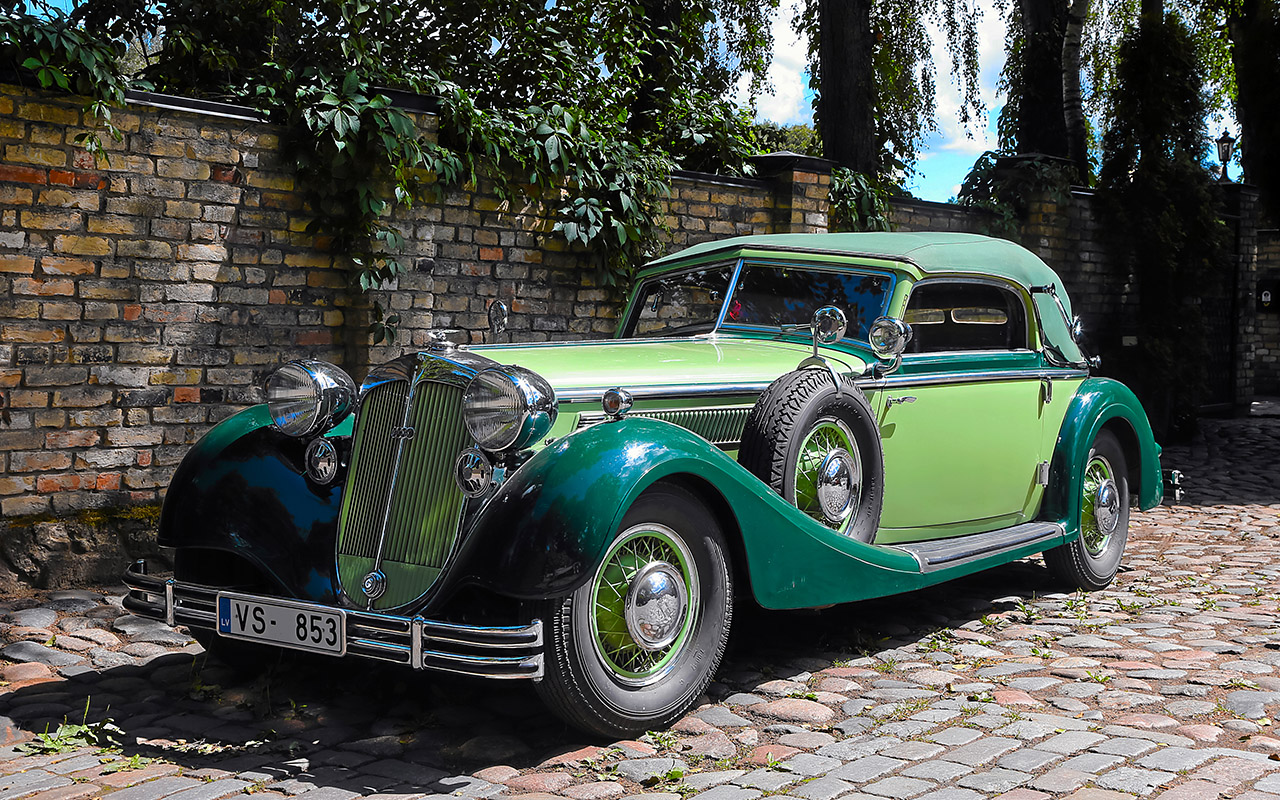

Даже не верится, что это все-таки произошло и мы с Хорьхом встретились вживую!
Много лет назад я увидел такой автомобиль на фото и почти одновременно – в советском сериале про разведчиков «Щит и меч», где Horch 853 играл заметную роль второго плана. С тех пор я считал этот автомобиль если не самым красивым в мире, то уж точно одним из самых. Да и сейчас думаю примерно так же. Но за рулем знаменитого 853‑го оказался впервые.

Удивительно, но всё оказалось не так сложно, как я думал, с некоторым трепетом усаживаясь в просторное, мягкое, барское кресло. Трогаемся мы с Хорьхом осторожно, совсем «шепотом». Огромный мотор – там впереди, за шикарной деревянной панелью приборов – урчит уверенно, но не громко. Очень быстро приходит ощущение послушности и, как ни парадоксально, даже некой легкости автомобиля. А ведь он гигант! Причем во всех смыслах, в том числе – гигант немецкой инженерной и дизайнерской мысли.
Horch 853 – сочетание удивительных технических решений. Каркас кузова – из бука, обшит сталью; широченные подножки деревянные и просто обиты резиной, зато длиннющие «крылья» капота – алюминиевые!
Итак, более пяти метров длины и под две с половиной тонны массы, колесная база – почти три с половиной метра! А разгоняется машина легко и охотно. Даже если по ошибке включить вместо первой передачи третью. Что поначалу я, каюсь, и сделал. Тяга рядного 5-литрового двигателя такова, что промашка почти незаметна. Передачи переключаются легко и довольно четко. И замедляется Horch очень прилично. Ведь у него не только гидравлические тормозá, но и вакуумный усилитель. Это в середине 1930‑х годов!
