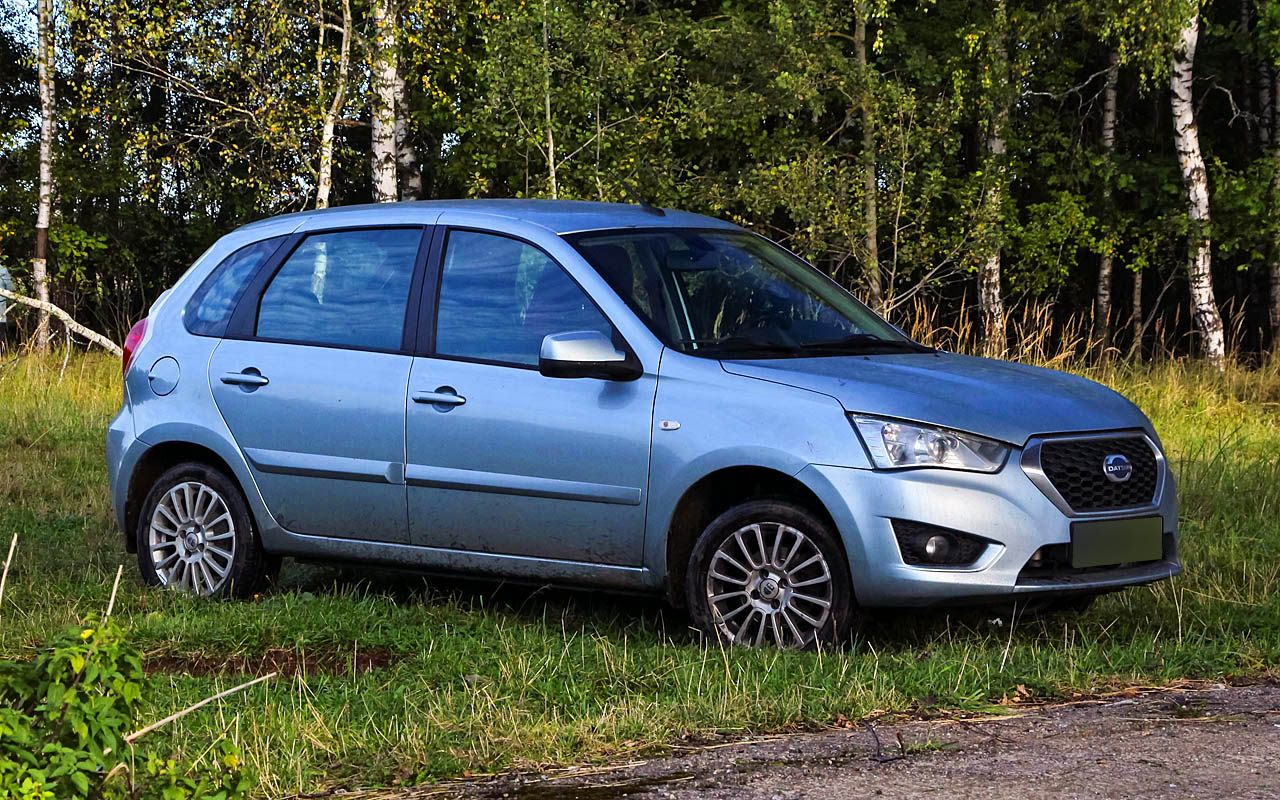

Datsun mi-DO
Изготовитель — АВТОВАЗ
Год выпуска — 2015
В эксплуатации «За рулем» — с мая 2015 года
Пробег на момент отчета — 67 695  км
